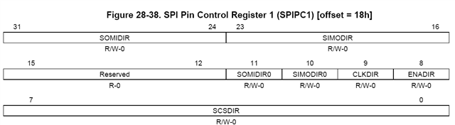

Hai,我是 TI 微控制器的新手。 因此,我 需要使用 TMS570LS1224对电路板进行编程。 我的问题是无法在 HalCoGen 中找到 spiPORT5引脚11的位置,因此我可以将其设置为输入引脚。

    在您的用例中,gioPort 是 spiPORT5,如果 PC[8:1]注册,则引脚是位位置。
    位11是 SOMI SPI5 SOMI 引脚。
    要将 SPI5 SOMI 配置为 GIO,
    1.您需要清除 SPIPC0寄存器的位11:
    spireG5->PC0 &= 0xFFFFFF7FF;
    2.将此引脚配置为输入
    gioSetDirection (spiPORT5,0xFFFFF7FF);//0为输入,1为输出
    spireG5->PC1 &= 0xFFFFFF7FF;
    3,SOMI 的读值:
    gioGetBit(spiPORT5,11,值);
    值=(spireG5->PC2 >11)和0x1;;

    TQ...我的问题已解决。
