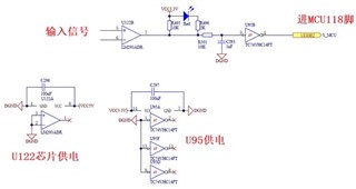

我们的客户正在使用RM44作为其主控制板作为安全MCU,但他们最近发现了一些奇怪的案例。 应用电路像吹气一样,即使TC74VHC14输出较低,某些RM44的引脚118也始终保持高电平。 IO的配置也如下所示。

    引脚118配置为不带内部上拉的输入,因此引脚设置不应影响输入信号。
    您是否调用hetInit()来初始化NHET模块? 如果是,您是否可以在hetInit()中对以下指令进行注释?
    //  (void) memcpy((void *)hetRAM2,(const void *)het2PROGRARAM,sizeof(het2PROGRARAM);
    您好,QJ
    我将与客户一起检查hetInit(),但如果客户呼叫它会导致什么? 谢谢!
    此指令将 het1PROGRM[58U]复制到N2HET RAM。 这些N2HET指令(在het1PROGRAM中)将在某些N2HET引脚上生成PWM信号,并在某些其它引脚上捕获信号。
