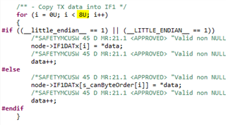

我正在测试TMS570LC4357的CAN传输和接收 ,并且驱动程序 是使用Halcogen软件生成的。
但在HL_CAN.c文件中,函数 canTransmit似乎每次都传输8字节的数据,而不考虑DLC。
下面是相同的快照。
问题1:那么如何传输 DLC小于8字节的CAN消息?
问题2:在halcogen软件中,有设置消息框DLC的规定,但如果我 不想更改来自halcogen的DLC,是否有任何API 可以这样做?
请帮助!
    [quote userid="51.6661万" url="~/support/mspecters/arm-based mspecters-group/arm-based mspecters/f/arm-based mspure/110.0933万/tms570lc4357-ho-transmit-cCAN-messages-with -dlc-lc-litts-84357 -dlc-lc-litts-8 bytes- use-halcogen-generated -can -can - qua1
    只有DLC字节被传输至CAN总线。 此处的代码是将数据寄存器中的字节数据传输到消息RAM。
    [quote userid="51.6661万" url="~/support/mspecters/arm-based mspicers-group/arm-based微控制器/f/arm-based微控制器-forum/110.0933万/tms570lc4357-ho-transmit-cCAN-messages-with -dlc-lc-littse-use-halcogen-generate-generated4357 -dlc-lc-littse-use-halcogen-generate-generated -forumbr>如果 不想更改,那么我想在dhalgen 2中设置任何信息 ,那么我不想设置吗?
    HAL不提供用于更新DLC的API。 但你可以写一个。
