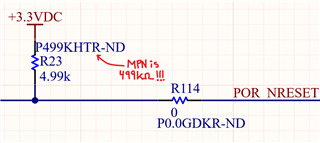

我们最近从装配室收到了5块电路板。 这些电路板采用 TMS5700432BPZQQ1芯片、具有与以前电路板相同的 PCB 图稿、过去效果不错。 以下是我执行的步骤、用于 sanity-check、然后生成错误。

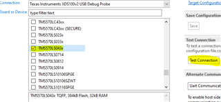

  • 我将介绍选择调试器/编程器以及板载芯片的过程。
  • 我选择所需的 FW 进行编程、然后选择"Load"对芯片进行编程;我收到错误:错误-2131 @0x0—无法访问器件寄存器。

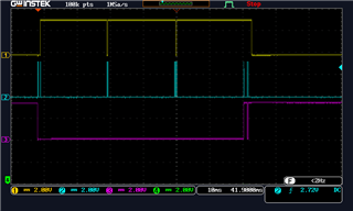

为了排除程序员的故障、我试图证明我至少可以对这5个"坏板"之前订购的板进行编程。 我选择的电路板是完全相同的 PCB 页面(内部器件型号和修订版本号相同、即设计文件中没有差异)。 按照前面所述的确切步骤运行、我能够成功地对电路板进行编程、而不会出现任何问题。 我对编程信号的外观很好奇、因此我对引脚进行了限定、并在编程启动时看到了以下内容。 很明显、启动后的活动更多、但为了进行比较、我认为这就是"坏板"的参考所必需的、因为"坏板"在启动时失败。  下面是编程开始时"良好板"的屏幕截图。 (注:CH1:nTRST;CH2:TCK、CH3:TDI、CH4:TDO)。
回到"坏板"、我执行了与以前相同的操作、并对一些编程信号进行了范围划分。 跳到结果、TDI 线(CH3)似乎无法完成它尝试执行的操作。 TDO 线(CH4)上也没有任何活动。 对这一结果感到沮丧、我购买了此芯片的功能安全版本(RM42L432BPZT)、该芯片具有相同的封装、引脚排列和 ARM Cortex-R4F 架构-我唯一能确定的差异是温度范围。 我将芯片安装为替代芯片;结果相同;我无法对其进行编程。 下面是编程开始时"坏板"的屏幕截图。 (注:CH1:nTRST;CH2:TCK、CH3:TDI、CH4:TDO)。

     在 CCS 中执行 JTAG 连接测试时是否存在任何错误:

    我运行了测试连接并获得以下输出:
    [Start: Texas Instruments XDS2xx USB Onboard Debug Probe_0]
    Execute the command:
    %ccs_base%/common/uscif/dbgjtag -f %boarddatafile% -rv -o -S integrity
    [Result]
    -----[Print the board config pathname(s)]------------------------------------
    C:\Users\rcampiz\AppData\Local\TEXASI~1\
        CCS\ccs1120\0\0\BrdDat\testBoard.dat
    -----[Print the reset-command software log-file]-----------------------------
    This utility has selected a 560/2xx-class product.
    This utility will load the program 'xds2xxu.out'.
    The library build date was 'Mar 17 2022'.
    The library build time was '19:20:23'.
    The library package version is '9.7.0.00213'.
    The library component version is '35.35.0.0'.
    The controller does not use a programmable FPGA.
    The controller has a version number of '13' (0x0000000d).
    The controller has an insertion length of '0' (0x00000000).
    This utility will attempt to reset the controller.
    This utility has successfully reset the controller.
    -----[Print the reset-command hardware log-file]-----------------------------
    This emulator does not create a reset log-file.
    -----[An error has occurred and this utility has aborted]--------------------
    This error is generated by TI's USCIF driver or utilities.
    The value is '-233' (0xffffff17).
    The title is 'SC_ERR_PATH_BROKEN'.
    The explanation is:
    The JTAG IR and DR scan-paths cannot circulate bits, they may be broken.
    An attempt to scan the JTAG scan-path has failed.
    The target's JTAG scan-path appears to be broken
    with a stuck-at-ones or stuck-at-zero fault.
    [End: Texas Instruments XDS2xx USB Onboard Debug Probe_0]

    很抱歉我迟到了。 您是否解决了 JTAG 问题? 如果不是、您能向我展示电路板上 JTAG 信号的电路吗? 我想知道 TDO 与其他信号或 GND 之间是否存在短路
    是的。 很抱歉不能早点回来。 该问题源于之前的设计人员未正确实现原理图符号。 本质上、之前的设计人员复制/粘贴了电阻器符号、只更改了电阻器的值、而不是底层器件型号、而不是按照在库中为新电阻器创建新条目的正确步骤进行操作。
    这个电阻器是复位线路 上的一个上拉电阻器(nPORRST)、此电阻器过弱(499kΩ Ω 而非预期的4.99kΩ Ω)、所以基本上 TMS570LS0432芯片保持一个复位状态、从不被上拉至那个引脚上的3V3、这使得芯片被编程。
