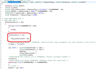

    我想通过 SPI 从闪存读取数据。
    首先、我需要将一个读取命令传输到闪存、然后闪存会回复我的数据。
    第一种方法是使用  spiTransmitAndeData()函数。它起作用,但考虑到其他因素,我需要将 spiTransmitAndeData()替换为 spiTransmitData()和 ReceiveData() 。 因为闪存回复的第一个帧是无用的。
    问题是 ,我在调用 spiTransmitData()后调用 spiReceiveData(),但无法接收数据。
    我理解了为什么在使用  spiTransmitData()和 spiReceiveData()方法而不是单 个 spiTransmitAndReceiveData()方法时它不起作用。
    如果您看到随附的时序图,则命令和接收数据所有内容都应在单芯片选择活动状态下完成, 这将与 spiTransmitAndReceiveData()方法完全相同。
    但是,如果使用 spiTransmitData()和 spiReceiveData()方法,则选择芯片将在两种方法之间切换,原因是
    如果您看到 spiTransmitData()方法,则在最后一个帧传输结束时,CSHOLD 位将被清除以禁用芯片选择
    因此,在您使用 spiTransmitData()发送命令后的情况下,芯片选择 将在命令帧后停用。 它将在调用 spiReceiveData()后再次被激活。 但这不应该发生、一旦您在传输之间停用芯片选择、从器件可能会再次进入空闲状态。 但是 spiTransmitAndReceiveData()情况并非如此,在这里,芯片选择 Get activate before transmitting command,它将继续处于活动状态,但仍然接收到从器件的最后一个字节。
