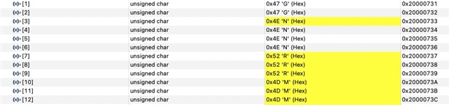

大家好、
客户尝试  通过 i2c 在 TI Launchpad 上与 GPS 接收器进行通信、并遇到 i2c 问题。 请参阅下面的详细信息。
用于初始化和通信目的、使用 Tiva ware Library。 TI Launchpad 是主设备、GPS 接收器是从设备。
e2e.ti.com/.../EK_2D00_TM4C129XL.txt
我使用逻辑分析仪来观看 i2c 总线、一切顺利。消息是正确的、看起来应该是正确的。所以我认为问题不是从器件。问题是在 pbBytesRead 中、大部分字节会被拖得更长时间 示例总线上的逻辑分析仪显示为:0x24 0x42 0x45 0x76 0x64。但 launchepad 读取 pbBytesRead:0x24 0x24 0x42 0x42 0x45 0x45 0x45 0x76 0x76 0x64 0x64 0x64 0x64。初始化错误的内容可能是什么? 有人对我有一些线索或提示吗? 如果需要、我可以提供一些更多信息。
谢谢。

     你能不能在 每一个你有 I2CMasterBusy()的地方尝试一下
    替换:
    while (I2CMasterBusy (I2C0_BASE)=true);
    使用
    while (!I2CMasterBusy (I2C0_BASE)== true); //添加此行。  您还可以在此处添加短延迟环路、而不是  while (!I2CMasterBusy (I2C0_BASE)= true)
    while (I2CMasterBusy (I2C0_BASE)== true);  //将此行保留在上述行之后。
    您好、Charles、
    刚刚收到客户的回复、请参阅以下详细信息。
    I tryed "while (I2CMasterBusy (I2C0_BASE)== true);"而不是"while (I2CMasterBusy (I2C0_BASE))"
    }".但这不是相同的吗??? 此列表的工作结果与此结果不完全相同。
    我还尝试了一些延迟、但也有一些字节为双倍、或者如果延迟太大、则数组中没有一些字节。逻辑分析仪的结果(我认为是正确的、也是我期望的结果) 以及电路板的读数。
    一些附加:
    使用此行"while (!I2CMasterBusy (I2C0_BASE)= true)"、我会进入永久性循环。因此这不是我想要的。 我还检查了组合:" SysCtlDelay(等待);
    define 等待30
    这也不是我想要的结果
    谢谢你。

    您好、May、
     很抱歉、我觉得我自己有点困惑。 我的意思是、在客户代码中、无论您身处何处、都可以看到以下行:
    替换:
     作者:
    while (I2CMasterBusy (I2C0_BASE) //保留原始行
    如果上述建议不起作用、我需要再次查看您的代码以查看发生了什么情况。
