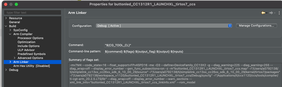

    我希望看到链接器命令文件和库在 obj 文件之后传递、但它们也不在那里。   看起来命令正在被切断。   下面的所有粗体字都缺失。
    调用:ARM 链接器
    "/应用程序/ti/ccs1120/cs/tools/compiler/ti-cgt-arm_20.2.LTS / bin/armcl"-mv7M4 -code_state=16 -float_support=FPv4SPD16 -me -define=DeviceFamily_CC13X2 -g -ti_warning=ti_zh_clusers/cc13xx/cc13xx/tisdink_repdk/chin/cc13xx/china.i_en_unchina.i_unchina.i_ream_unchina.i_cc13xx/cc13xx/cc13xx/cc13xx/cc13xx/cc13xx/tid_subs/simplelink_rema-cc13xx/cc13xx/cc13xx/cc13xx/chines/simum_en_en_en_en_en_inategrobulin/cc13xx/cc13xx/cc13xx/cc13xx/cc13xx/cc13xx/tirtirtid_en_en_in/
    完成构建目标:"buttonled_CC1312R1_LAUNCHXL_tirtos7_ccs.out"
    如果转到工程属性并选择链接器、此对话框的外观如下:
    John
    项目不同、但错误相同。  实际上、链接器命令看起来会被截断、这可能是因为 IDE 对命令长度有限制。  除了强行合并目录/对象以使命令更短之外,是否有任何修复建议?
