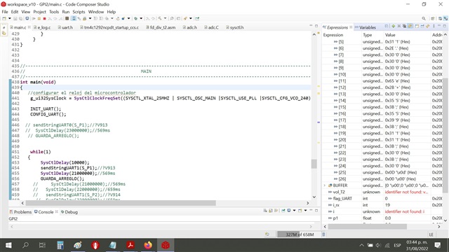

您好! 从 UART1接收 ISR 数据时遇到问题。 我从主程序的 main 发送一个响应
外部器件的请求。 设备在500毫秒内回复我、到达的数据是
由 ISR 接收、但由于来自外部器件的响应字符串已定义、因此数据到达顺序不一致
结构。 如果可能我配置了错误的中断、您能指导我吗?

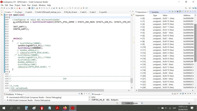

    您好! 非常感谢您的回答。
    我的变量声明为"int"、如下所示:"int i_rx=0"。
    要查看数据、请使用"Expressions"窗口。 正确的数据帧
    从外部器件开始、标头"=V913"、然后跟随压力数据
    和最终数据。 我想将"="符号存储在 buffer_UART 阵列的位置0、
    阵列位置1处的"V"字符、依此类推、如"示例1"和所示
    "示例1_2"图像、但在我的案例中、数据会按图像"示例2"和"示例3"中的那样保存在混乱状态中。 我希望我已经正确地解释了自己,我再次表示感谢。 梅拉
     example 1
    示例1.
    示例1_2
    示例2.
    示例3.

    感谢您的建议、我已经尝试将变量声明为易失性、但它不起作用、
    数据仍然混乱(图像“示例4”):( Mayra

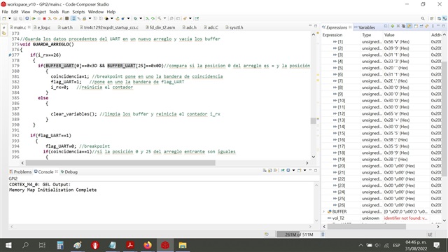

    你好!
    我已经尝试了建议的代码、添加了布尔值的库、
    为 buffer_UART 数组声明了27个空格、因为这是的长度
    来自外部器件的响应字符串、现在是标头中的"V"字符
    位于阵列的位置0 (示例5)、回车存储在阵列的位置25中、
    除了"I_Rx"计数器的值保持为19 (示例6)。
    示例5
    示例6.

    你好!
    我修改了代码、它保存了一次完整数据、"I_Rx"计数器的值从0到20不等、
    当在需要来自外部器件响应的所有数据的函数中进行调试时
    如果条件允许对其进行处理、则传入的数据必须为"I_Rx=26"
    (我放置此项是为了确保输入的响应字符串的26个字符)、buffer_UART 具有
    数据从位置0存储到位置19、然后从此处切断(示例8)
    即使 buffer_UART 保存了所有数据、它也不会进入我需要的条件、因为
    计数器"I_Rx"的值保持为20:(
    Mayra、您好!
    我看到 您在 Guarda_arreglo 函数中再次清除索引。 您是否已停止 UART 通信并且此时无法接收到数据?
    如果在  Guarda_arreglo 执行期间从传感器接收到任何 UART 数据 、则可以在传输过程中重置索引位置、这会 损坏数据并阻止索引达到值26。
    我不会将该索引用作标记、而是添加一个全局标志、指示数据已满并使用该全局标志、以便您可以避免对索引进行任何操作。 这也避免了索引比处理数据更快重置的情况。

    你好!
    非常感谢您为我的代码提供的建议、现在数据已按顺序到达、
    但链到达时被切断、幸运的是、我需要的数据属于的一部分
    缓冲区 UART 中存储的链、我感觉它是由堆栈溢出引起的。 非常感谢您的这篇文章、我将阅读它。 梅拉。
