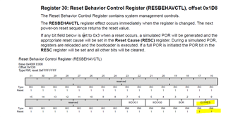

     您能检查 RESBEHAVCTL 寄存器中的 EXTRES 位吗? 默认情况下、RSTN 应生成模拟 POR。

    您是否知道 SW 复位仅执行仿真内部复位? 发现导致复位问题的原因的最佳方法是 CCS 调试。 在传感器代码中设置几个断点、首先在编译之前禁用任何和所有项目优化。 除空闲循环任务或信标之外、在 RTOS 中单步执行存储库函数。 您可能会要求过多的 RTOS 来正确处理软件仿真复位?

    我实际上不知道模拟复位意味着什么,我只知道它会复位寄存器并从开始启动固件,如果我不正确,请更正。
