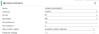

    我们试图找出问题的根本原因、它似乎指向 syscfg 中给定的 phy 地址与实际硬件配置的 phy 地址之间的不匹配
    在 syscfg 屏幕截图中、您共享了它、它配置为:
    PHY 0 ->地址7
    PHY 1->地址3
    如果是实际的硬件连接、则可以解释此行为
    phy0->地址3
    phy1->address 7

    我们把 PHY 的问题混在一起。
    将 syscfg 更改为正确的值(phy0 -> address 3和 phy1 -> address 7)后、一切都按预期工作!
