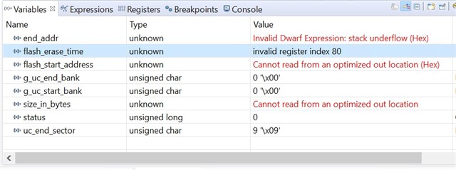

我正在尝试使用提供的库将数据擦除并编程到 L2FMC 组0和组1扇区中。 对于优化级别 O0、在使用优化级别 O1和 O2时看到两个操作都成功、看到有一个例外。 这些操作在启用指令和数据缓存之前执行。 请向我提供有关如何在对内部闪存执行操作时避免依赖优化级别的解决方案。 使用的 VCLK 为180MHz。

    我已经尝试从闪存运行 B(),从 RAM 运行 A ()。 当控制必须从 B()变为 A ()时,即控制必须从闪存转换为 RAM 时,当尝试源代码步进或步进或自由运行时,代码进入异常。 仅 发生反汇编步骤、但即使如此、变量显示的错误与下面屏幕截图中的变量类似、即"无法从优化的输出位置读取"。
    这是否再次是一种计时问题?
    请考虑我为同样的问题提供的额外尝试:
    作为 F021擦除或编程的一部分、while 环路 需要等待 fmstat 寄存器变为零。 此类循环的超时根据数据表根据组号提供。 我正在使用 RTI 模块来捕获这些超时、超时的容差比数据表中提供的超时高出10%。 因此、尝试使用 F021源代码中与超时相关的函数的方法时、可以看到异常、当完全避免与超时相关的函数但我的应用中需要超时时时时时时时时、就不会出现问题、因为这是一个安全关键型系统。  您能否建议一个解决方案、在优化级别大于0且包括超时的情况下、如何避免出现这种异常?
    Tirumala。

     前面提到的链接器脚本与我在之前的响应中提到的脚本类似、其中与 F021功能相关的所有目标文件都被复制到 RAM 中。 在调试时、我可以看到这些函数从 RAM 位置运行。

    由于我无法在这里提供完整的代码、我将提供示例代码以及解释所执行功能的注释。 仅提供闪存擦除和编程调用。 请考虑。
        #define CONST_3FF   __asm__ __volatile__("CONST_3FF  .word 0x3ff");
        #define CONST_7FFF  __asm__ __volatile__("CONST_7FFF .word 0x00007fff");
        #define CACHE_CLEAN __asm__ __volatile__(" MRC p15, #1, r0, c0, c0, #1 \n"  \
        " ANDS R3, R0, #0x07000000 \n"     \

    该代码使用 GCC 编译器4.2.3版进行编译。 用户可以选择优化级别。 当使用0级时、擦除/编程由提供的超时完成。 没有问题。
    当优化级别提高(我尝试使用级别1和2)时、我会看到这些操作中的问题。 因此、我尝试删除了超时的用法、我可以在其中完成这些操作(使用级别1和级别2)。 由于系统对安全至关重要、因此需要实施超时。 超时在 RTI 定时器模块的帮助下使用。
    此外,基于您之前的响应,包括 cache_clear(),这对解决问题没有任何影响。
    如果 需要任何其他信息、请告知我。
    Tirumala。

    代码采用 CPP。 如前所述、 当(TIME_INAS (START_TIME))< FLASH_OPERAY_TIME)未在 WAIT_TO_FSM ()中使用时不会出现问题。
    请告诉我、除了提供的代码之外、是否需要其他信息。
