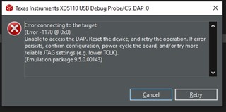

尝试弄清楚此错误的含义以及解决方法。
    您好 Jeramie、
    板载 JTAG XDS110上存在已知错误。 有时无法连接。 权变措施是在电源已连接(J10)的情况下、拔下然后重新插入 JTAG (J20)的 USB 电缆。
    Ming
