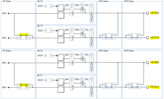

我尝试在项目中获取电机的编码器信号。
以下是我为读取主电机编码器信号而编写的语句:-
capGetSignal (hetRAM2、cap0、&enc_a_master);//enc_b_master // CAP0 = N2HET2_19 *//*工作*/
capGetSignal (hetRAM2、cap1、&enc_b_master);//enc_a_master // CAP1 = N2HET2_20 *//*不起作用*/
在这里、第一条语句正常工作、但 N2HET2_20不工作。
请参阅以下随附的 HET2 halcogen 配置的屏幕截图:
请告诉我配置是否正确或是否缺少任何内容。
    您是否使用 HalCoGen 生成的 N2HET 代码? 输入信号是否应用于 N2HET2[19]和 N2HET2[20]端子?
    对于输入信号捕捉、N2HET2[n]和 N2HET2[n+1]配对、N2HET2[n]被用来捕捉脉冲宽度、而 N2HET2[n+1]被用来捕捉周期。 需要为引脚 n 和引脚 n+1启用 HR 共享。 引脚 n 的 HR 结构用于脉宽、引脚 n+1的 HR 结构用于测量周期。
     在您的配置中、引脚19 (引脚18和引脚19) 和引脚20 (引脚20和引脚21)的 HR 共享被禁用。 但在生成的代码中、
    capGetSignal (hetRAM2、cap0、enc_a_master);-->读取引脚19处输入信号的周期,并读取引脚18处输入信号的脉宽。 引脚18上没有输入、因此占空比为0%。 您将得到正确的周期、但占空比错误。
    capGetSignal (hetRAM2、cap1、&enc_a_master);-->读取引脚21上的信号周期和引脚20上的信号脉冲宽度。 由于引脚21上没有输入、您将获得错误的占空比和错误的周期。
    请启用 HR 共享、并使用偶数引脚(引脚18和引脚20)进行捕获。
