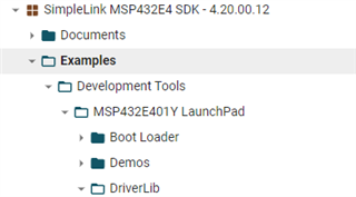

    我被指向 TI Resource Explorer 中的 EPI (SRAM)示例项目。
    导航到 Examples 链接后、在 MSP432E401Y Launchpad \driverlib 文件夹中查找'EP_SDRAM_basic'和'EPI_SDRAM_dmareq'
