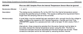

    您好、Steve、
     MSP432E MCU 与 TM4C129 MCU 采用相同器件。 对于 TM4C129、对于温度传感器的不准确读数、下面的说明中有一个勘误表。 我不知道为什么没有针对 MSP432E 提及此勘误表。 您能否浏览勘误表并应用解决方法? 我认为它应该解决这个问题。

    感谢您的快速且乐于助人的回答。 我知道这一点、正如 MSP432 TRM SLAU732A 中的内部温度传感器第10.3.6节所述。 我在我的定制板上实施了修复、但没有看到值变化、因此我没有在开发套件设置中尝试过它。 我现在已按如下方式更改了 adcBufTemperature 示例项目:
    -将 SDK 文件 .\simplelink_msp432e4_sdk_4_20_00_12\sources\ti\devices\msp432e4\driverlib\adc.c 复制到项目中
    -对 ADC.c 文件中复制的内容进行以下修改(我确定可以更巧妙地设置 SSTH 寄存器、但这对我所知的测试非常有效;我已验证它是否更改了调试器中的寄存器值)

        if((ui32Config & ADC_CTL_TS) == ADC_CTL_TS)
            HWREG(ui32Base + ADC_SSTSH) = 4;
        else
            HWREG(ui32Base + ADC_SSTSH) = ((HWREG(ui32Base + ADC_SSTSH) &
                                        ~(0x0000000f << ui32Step)) |
                                    (((ui32Config & 0xf00000) >> 20) << ui32Step));
        /* SteveT edits end*/
    -此外、从 adcBufTemperature.c 中 adcBufCallback 函数中的平均值计算循环中删除前两个结果(根据 MSP432勘误 ADC#14和您提供的勘误表)。 添加此更改实际上会导致值出现10摄氏度的差异(在未编辑的情况下大约为30C、在中大约为40C)。
