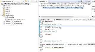

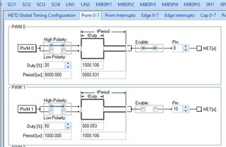

我按照这些来源的指示创建一个周期为5毫秒的20%占空比高 PWM、并中断 CPU、但看不到正在调用 pwmNotification ()(在 hl_sys_main.c 或 hl_notification.c 中)。  我正在使用 HET2 PWM 0 (引脚8)。

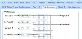

    出于某些奇怪的原因、我 没有正确设置"PWM 中断"、尽管我确实设置了"PWM 中断"。  现已修复。
    另外,在浏览 hl_het.c 时,我看到了 pwmStart()函数,并在整个论坛中看到,似乎其他人已经使用了它。  现已成立。
    但仍然没有发生 pwmNotification()。

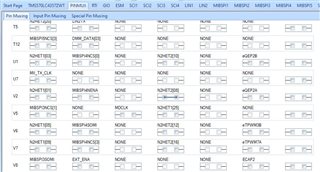

    注意到 hetInit()有使用 hetRAM2的代码,因此将 arg 修改为 pwmStart。
    注意到 PINMUX 的焊球 V2与 N2HET2[08]相连、所以将其连接起来。
    仍然没有通知。

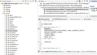

    添加了对 pwmEnableNotification()的调用。  仍然没有调用 pwmNotification()。
    在 VIM 中、启用了63 (HET2电平0)和73 (HET2电平1)。  仍然没有调用 pwmNotification()。
    不知道为什么 HET1具有低电平+高电平、而 HET2具有 LEVEL0+LEVEL1。  很好奇。

    原因很简单。  来启用 IRQ/FIQ。  不知道为什么论坛中的示例程序不这样做(显然是有效的)。
