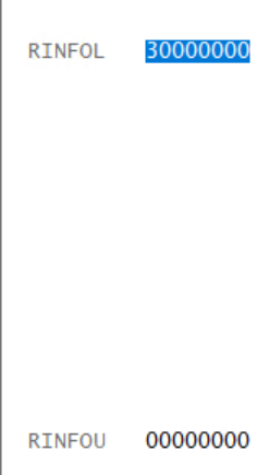

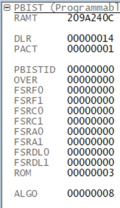

    您好、Wang、
    请查找所配置寄存器的附加快照、以便在 L2RAMW 上运行内存测试。
    执行 PBIST 之后、错误标志如下所示:
    代码从 0x08000000h 位置运行。
    执行 STC 自检后执行内部 RAM 存储器测试。
    在检查内部 RAM 存储器自检是否完成时、会出现上述错误。
