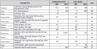

我需要 I2C 通信的时钟到数据有效时间、对应的快速模式。
请说明数据表中此规格中提供的时序。
Sathish
    你好, Sathish,
    数据有效时间是最大数据保持时间。 它在快速模式下为0.9us。
