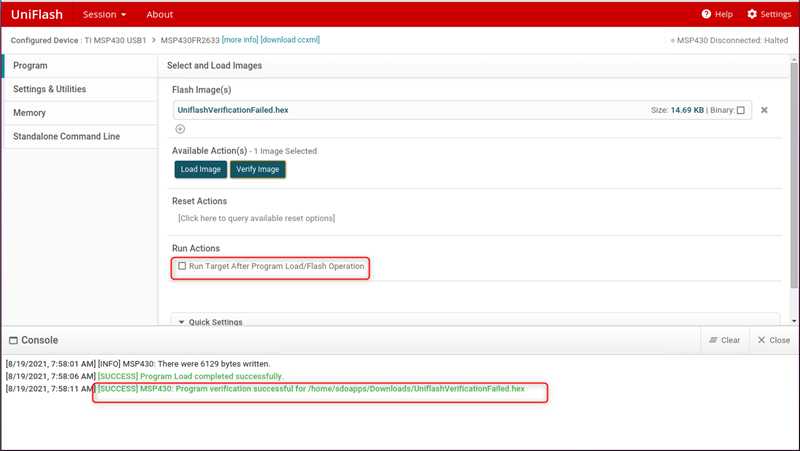

    [引用 userid="495189" URL"~/support/microcontrollers/arm-based-microcontrollers-group/arm-based-microcontrollers/f/arm-based-microcontrollers-forum/1026143/uniflash-msp430-mcu-loaded-programd-file-with-uniflash-read-back-exported-file-with-uniflash-are-not-same/3794318 #3794318"] Pra 2: 来自"UniFlash"的"验证映像"选项在.hex 和.TXT 文件格式下失败。 但是 、如果加载 映像 为.out 文件类型、则它会成功工作。 那么、为什么.hex 和.txt 文件的验证操作失败?
    当我刷写您的十六进制映像 load1_15Lins_0x4C0ATo0xC5AD.hex 时、验证成功:
    此验证失败了吗?
    [引用 userid="2210" URL"~/support/microcontrollers/arm-based-microcontrollers-group/arm-based-microcontrollers/f/arm-based-microcontrollers-forum/1026143/uniflash-msp430-mcu-loaded-programd-file-with-uniflash-read-back-exported-file-with-uniflash-are-not-same/3797600 #3797600"]当我刷写十六进制映像 load1_15Lins_0x4C0ATo0xC5AD.hex 时,验证成功:
    Ki、
    Uniflash 屏幕截图显示选择了 MSP430FR2633、 但 Pra 报告说他们使用 的是 MSP430FR2433

    PRA -我能够再现您通过私人消息发送的*。hex 文件的问题。 有趣的是、我无法使用 CCS 重现此问题。 它看起来是 Uniflash 特定的。 我将跟进工程、并随时为您发布信息。

    我让 Ricky 知道您的错误与我得到的错误相同、包括相同的地址(0xC404)。 我正在为 Ricky 设置一个远程环境、以便进一步调查。 我会随时向您发布我们的进度。

    PRA、
    是否可以禁用"程序加载/闪存操作后运行目标"并重试? 程序运行后、0xC404处的值似乎发生了变化。 当我禁用它时、验证通过。
    Ki
    您好 Ki、
    1)是、在禁用"在程序加载/闪存操作后运行目标"后、验证.Hex &.txt 文件的映像是否成功。
    但是、对于.out 文件、即使  启用了"在程序加载/闪存操作后运行目标"、它仍然可以正常工作。 那么、原因可能是什么?
