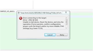

大家好、我将使用您的官方开发板 TMS570LS3173系列。 使用 Uniflash 下载程序时出现以下问题。 这个问题在我调试后发生、但是我更改了计算机的 USB 端口并再次连接了它, 这是可以的、原因是什么? 非常感谢。
、μ A
    调试时、出现以下错误。 原因是什么? 它是否与代码相关? 我现在在代码中调用 STC 模块的 CPU 自诊断接口?
    问题可能是由您编程的代码引起的。 闪存中的代码使 CPU 反复进入一个异常状态、并且 CPU 不能进入一个调试状态。
    请尝试以下过程以让 CPU 进入调试状态:
    1. 打开目标配置窗口、然后启动选定的配置
    2. 切换到调试窗口。
    3. 按住 RESET (nRST)按钮。
    4. 释放 nRST 按钮后,立即单击“连接目标”。
    5. 应在几次尝试后连接电路板。
