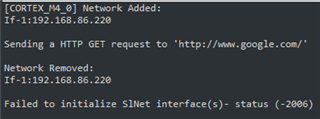

总结了使用静态 IP 设置时的 HTTP 示例
  • 不适用于 TI-RTOS 线程。 仅 Pthread
  • 每个 HTTP 调用需要2-3秒
  • 线程类型的高优先级失败
这具有 pthread 优先级10以及 TI RTOS 任务优先级10
我更喜欢使用 TI-RTOS 线程类型而不是 pthread。 我认为实施应该可以互换。 为什么情况不是这样?

[CORTEX_M4_0] Network Added:
If-1:192.168.86.220
Sending a HTTP GET request to 'http://www.google.com/'
HTTP Response Status Code: 200
.. Payload here but removed for simplicity
Received 13433 bytes of payload
