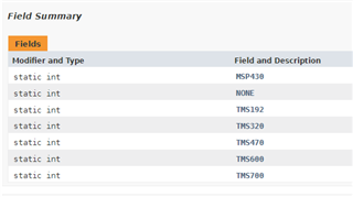

    但是、在"C:\ti\ccs1011\ccs\ccs_base\scripting\docs\GetingStarted.html"文件中、我找到了一个 API 文档。
    在 API 文档中、我找不到我的目标系列。 没有 TMS570。(在下图中、您可以看到。)
    我认为我需要电路板的 CCXML 文件或其他东西吗?
    为了使用此 DSS,我应该怎么做?

    [引用 userid="4965AG39" URL"~/support/microcontrollers/arm-based-microcontrollers-group/arm-based-microcontrollers/f/arm-based-microcontrollers-forum/1033261/tms570lc4357-code-composer-10-1-1-creating-plugin/3822572 #3822572">在 API 文档中,我找不到目标系列。 没有 TMS570。(在下图中、您可以看到。)[/quot]
    Hercules (包括 TMS570)绝对受 DSS 支持。 TMS470/570具有与 TMS470相同的支持、有时它们都集中在一起。
    基本上、如果 CCS 支持目标、则 DSS 支持该目标。 CCS 和 DSS 在下面使用相同的调试引擎。
    Ki

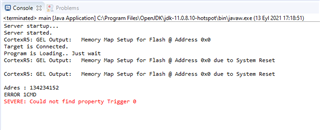

    这是一个控制台输出。
    getAddress:条目 sSymbol: temp
    getAddress:获取符号包
    getAddress:查找符号
    严重:无法获取符号的地址 :temp
    如何在其他文件上访问变量? 那么、我如何访问该地址内的数据呢? 我应该知道地址的页码吗?

    在 ti 安装目录中、我查看了示例、并找到了一个示例。
    名称是:" C:\ti\ccs1011\ccs\ccs_base\scripting\examples\DebugServerExamples\MSP430F169_watchpoints.js "
    我在我的代码中尝试过它、但它给了我错误;
    由于代码是为 MP430编写的、因此其硬件配置不适用于我的 LaunchPad。
    如何找到主板的硬件配置?

    [引用 userid="4959" URL"~/support/microcontrollers/arm-based-microcontrollers-group/arm-based-microcontrollers/f/arm-based-microcontrollers-forum/1033261/tms570lc4357-code-composer-10-1-1-creating-plugin/3829488 #3829488"]如何查找主板的硬件配置?
    最简单的方法是通过 CCS IDE 根据需要设置观察点。然后、您可以查看 CCS IDE 中的观察点属性、并将其用作在 DSS 中创建断点属性对象的引用。 有关更多详细信息、请参阅用户指南中的以下部分:
    https://software-dl.ti.com/ccs/esd/documents/users_guide/sdto_dss_handbook.html#breakpoints
