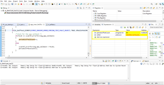

    我已经尝试过您建议的示例、代码卡在 HL_SYS_STARTUP.c 行号460中
     抱歉、我无法将上述代码文件作为图像快照附加。 但是、如果您可以在您所在的位置打开代码、行号已在上面提到(Ln-460) ​
    请建议解决方案。
    谢谢你
    Vikas N.
    大家好、Vikas、
    尝试一下。
    请使用"拖放"放置图像文件。 此时,Insert->Image/video/files 不起作用。
    QJ Wang、您好!
    请更新上述查询、
    图像已更新。
    谢谢你
    Vikas N
