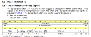

    您好 Oleg、
    器件 ID 位于器件 ID 代码寄存器中:
    感谢 QJ 的响应。
    您提供的字段标识特定的器件类型-在本例中为 TMS570LC4357器件类型。
    因此、我的不同(但基于 TMS570LC4357芯片)板具有相同的器件 ID。

    还有一个芯片 ID 寄存器。 这包括诸如晶圆#、以及芯片的 x 和 y 坐标等信息。 请在参考手册中找到芯片 ID 信息。
    感谢 Sunil 的快速响应。
    我在数据表中看到了与这些寄存器描述相对应的"识别寄存器"一章、但我不确定它们的值对于每个制造的芯片是唯一的...
    请确认它对于每个生产的芯片来说都是唯一的-我会在解析后关闭该线程。
    提前感谢、
    Oleg。
    是的、完整的芯片 ID 是批号、晶圆编号、x 和 y 坐标的组合、每个芯片都是唯一的。
