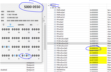

对于我们的项目、我们有一个要求、即我们应该禁用未使用的外设。 我通过为 PSPWRDWNSETx 和 PCSPWRDWNSETx 寄存器中未使用的外设写入适当的位来禁用时钟和存储器、如上面的主题所述。
为了验证时钟信号的翻转实际上会禁用未使用的外设、我还为 MibSPI3禁用了时钟信号、MibSPI3在我们的应用中用于总线主控配置。 我的期望是在 MibSPI3的输出数据线路上没有任何活动。
但是、当我对 MibSPI3进行写操作时、我仍然可以看到数据输出在 MOSI 线路上、并且 CLK 信号也存在、并且似乎与从器件的通信仍在工作。 这是预期行为吗? 我希望禁用该外设的时钟和存储器会将其关闭、对其进行写入将不起作用、尤其是在外部引脚上。
这是 pcrREG3->PSPWRDWNSET0寄存器的内容、我的理解是在该寄存器中、将4-8位置位以禁用 PS[1]位、该位是与 MibSPI3相关的位。
我正在向 PSPWRDWNSET0写入(0xF << 4)(除其他外)、这会导致值0x5出现在 PSPWRDWNSET0的 PS[1]字段中。 我认为这是可以的、因为 TRM 中有一条注释说"只有在相应位位置具有从器件的位才会被实现。 写入未执行的位无效、读取为0。"  我认为未实现未设置位。

    每个外设选择(PS)寻址一个1KB 的区域、然后将该区域分为四个象限[3 - 0]。 如果外设采用两个象限、则它由影响象限0或象限2的位控制。
    考虑 MibSPI1和 SPI2寄存器的示例:
    MibSPI3寄存器位于从0xFF7_F800到0xFF7_f9ff 的 PS1的两个象限中。
    和 MIBSPI4寄存器位于从0xFF7_fA00到0xFF7_fBff 的 PS1的两个象限中。
    PS1的四个象限的控件位于寄存器 PSPWRDWNSET0/CLR0的位7至4中。 MibSPI3由位4控制、到 MIBSPI4的时钟由位6控制。  位5和位7未使用、将读作零。
    因此 、您对 PSPWRDWNSET0的配置是正确的。

    您好、 Bartek、
    PSPPWDSET0的第4位和第6位被置位后、我注意到它仍然会生成 SPICLK、但看不到数据信号(SOMI、SOMO)。
    [引用 userid="447770" URL"~/support/microcontrollers/other/f/other-microcontrollers-forum/984414/tms570lc4357-power-down-of-the-mibspi3-through-the-pcrreg3--pspwrdwnset0-register。]我希望禁用该外设的时钟和存储器将会关闭该外设、写入该外设将不会产生任何影响、尤其是在外部引脚上。
    TMS570LC43x 16/32 RISC 闪存微控制器技术参考手册(修订版 A) 包含:
    即、如果您在  HALCoGen 中配置 MIBSPI3端口配置以将引脚模式设置为 GIO、则 SPI 外设应无法生成事务。
    还有 一个 nRESET 控制位、可保持为零以将 SPI 外设保持在复位状态:
    为了防止外部引脚发生变化、您还可以 清除 DIR (输出方向)位并在引脚上启用上拉或下拉 、以将引脚与驱动隔离。
