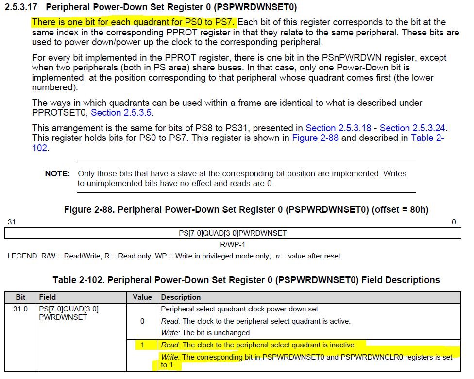

在读取 TRM 时、我注意到有一组寄存器被称为"外设掉电设置寄存器"(SPNU563A 的232页)。我找不到任何关于该寄存器确切用法的参考、因此哪些位对应于哪个外设等 我的问题是、我是否正确地假设这是我可以禁用不使用的外设的地方? 在哪里可以找到有关如何完成该过程的描述?

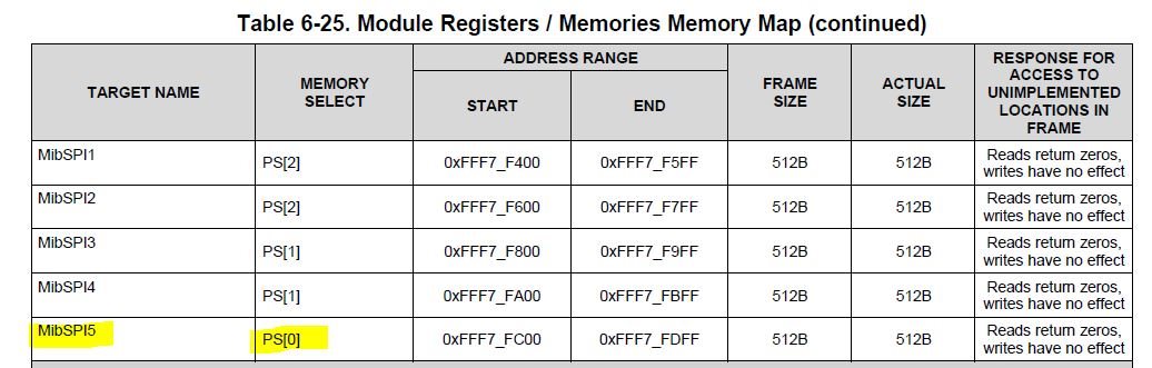

     您将需要参考数据表来确定 外设断电设置寄存器中的哪个位与哪个外设相对应。 例如、您需要关闭 MibSPI5的时钟以节省功耗。 MibSPI5由存储器选择 PS[0]控制。
    现在、让我们看一下 PSPWRDWNSET0寄存器。 这是控制 PS0-PS7的外设从机设置寄存器。 因此、PS[0]由 PSPWRDWNSET0[3:0]的低4位控制、而 PS[7]由 PSPWRDWNSET0[31:28]控制。 每个 PS 由4位控制的原因是某些外设(在本器件实现中不是必需的)可能共享相同的 PS。 对于 MibSPI5、它占用4个象限。
     您需要查找数据表、找到要关闭的外设的 PS[x]、并将 其各自的寄存器字段写入相应的 PSPWRDWNSETx 寄存器。
