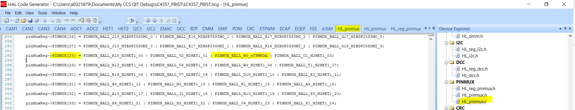

我们使用 HALcogen 为 TMS570LC4357-EP 生成的代码。 我们需要分别验证每个引脚的引脚功能。 您能告诉我们、halcogen 代码中的哪个位置将提供此信息吗?
有关说明、请以用作 ePWM3A 的 W5引脚示例为例。
Rudrappa
     假设您要将 W5焊球用于 ePWM3A、则可以使用 Halcogen PINMUX 选项卡进行相应配置。 请参见下面的。
    生成代码后、您将在 hL_pinmux.c 文件中找到多路复用代码。
    另请参阅数据表。

    我需要检查 Pinmux 28寄存器的第21位是否设置为1以启用 ePWM3A。
    从您的回复中、我可以看到 Pinmux 28寄存器设置的所有功能、但我需要验证寄存器的各个位。
    Rudrappa
     如表4-28输出多路复用中所示、控制焊球编号 K12、V2、W5和 U1多路复用的寄存器位于偏移地址0x180处。 您可以直接访问此存储器映射寄存器、地址为(基址+ 0x180)。
