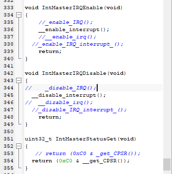

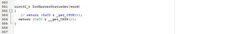

如下图所示、IAR 中用于启用中断和 CPSR 状态获取的内在函数的权变措施为:
CPSR 状态获取权变措施
uint32_t IntMasterStatusGet (void)
//返回(0xC0 &_GET_CPSR ());
返回(0xC0 &_ GET_CPSR ()));

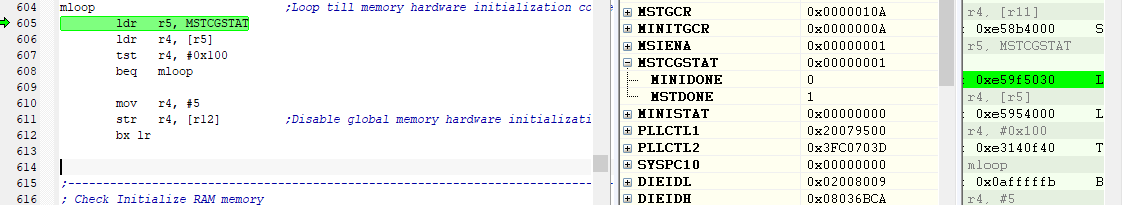

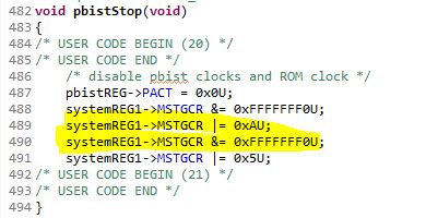

但在初始化 lwip 时、代码会在 HL_SYS_CORE.asm 的 mloop 中挂起、我观察到 MINIDONE 位设置为0、这意味 着并非所有存储器的存储器硬件初始化都完成

    通过 HCG 生成的 pbistStop()错过了 PBIST 控制器的复位。 这将防止其他总线主控写入内存。
    请按如下所示更改 pbistStop()函数(突出显示的指令):

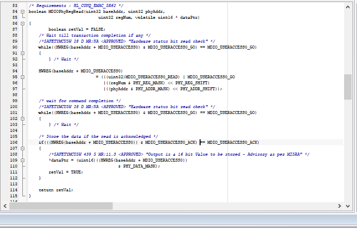

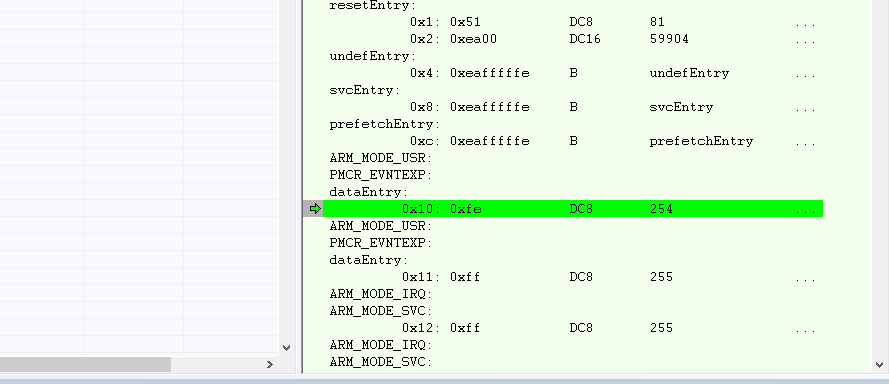

    如果未连接 LAN 电缆、则在 IAR 中成功执行上述功能、但
    如果我连接 LAN 电缆以检查 UDP 特性、则我在 MDIOPhyRegRead 行号101中挂起一段时间并进入 Data_Entry 的代码。
    我在 Code Composer Studio 中编译和检查 UDP 功能的代码相同、唯一的权变措施是更改了内在函数以启用/禁用 IRQ 并获取 IAR 的 CPSR 状态、如下所示:
    请建议如何解决上述问题。
    此外 、如果有任何示例可检查 IAR 中的 lwip 堆栈 UDP/TCP 功能、请提供建议。
    谢谢你
    Vikas N.
    大家好、Vikas、
    由于 GO 位被清零、PHY 读操作尚未完成。 时钟是否处于有效范围(< 2.5MHz、典型值为1MHz)? 寄存器编号和 PHY 地址是否正确?

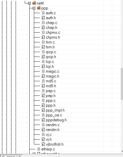

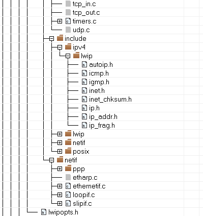

    目前我遇到无法 ping 的问题。 (我能够在 CSS 中 ping 相同的项目)、无需执行以下操作。

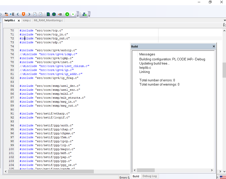

    权变措施是 lwiplib.c 中注释的一些包含文件、如图所示、
    如果我如图像编译器中所示取消注释的 include、则会产生以下错误(重复定义)、

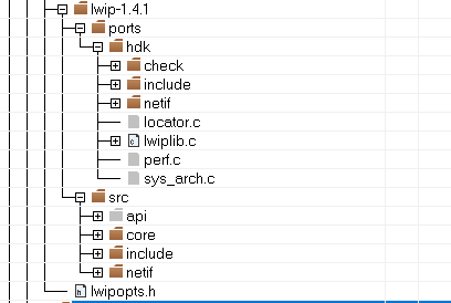

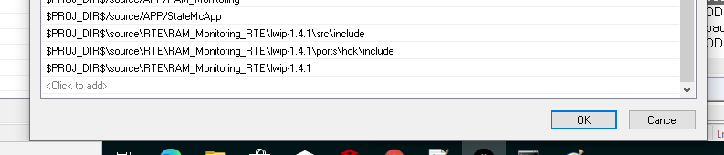

    IAR 中 lwip 的集成过程、
    1.预处理器-包含目录:
    2.从编译中排除:
    请建议解决方案、
    此外、如果有任何使用 IAR EWARM 编译的 lwip 堆栈示例、请提供。
    Vikas N.
    大家好、Vikas、
    我不熟悉 IAR IDE。
    lwiplib.c 文件中已包含一些源文件。 编译时需要排除以下文件:

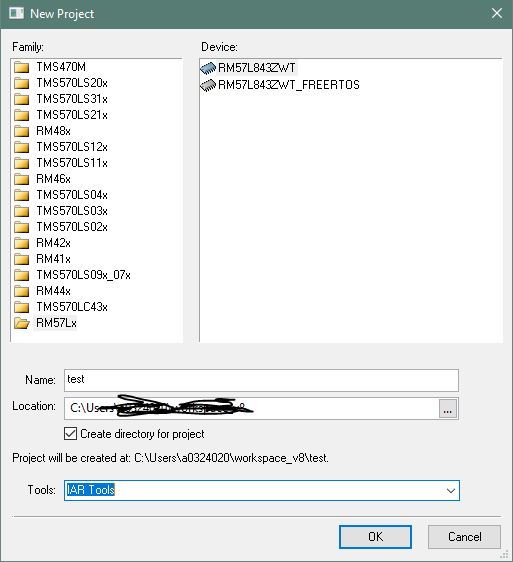

    用于 CCS 和 IAR 的链接器 cmd 文件应该不同。 请使用选项"IAR"重新生成这些文件(连接器、*。asm):
