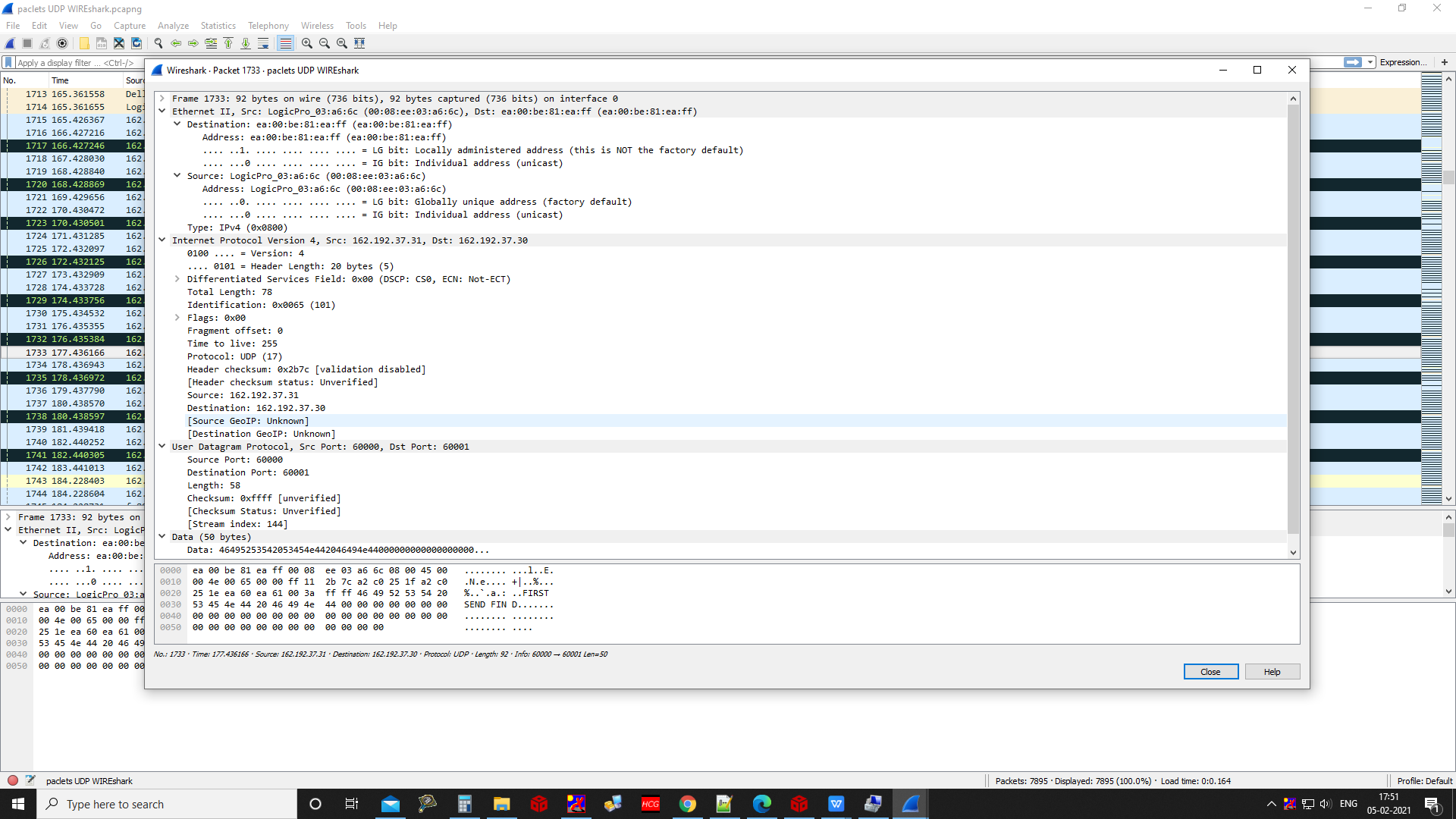

我们 在设计中使用了 TMS5703137CGWTMEP 微控制器。 以太网 UDP 协议与 LWIP 库一起使用、但在从控制器接收数据包到 PC 时、我们面临着一些问题、
如果没有 Wireshark 应用程序、PC 端 UDP 数据包将不会接收、当我们打开鲨鱼线时、数据包将从 PC 端的控制器接收。

    您的代码不会将数据发送到目的地。 如果 PC 向 EVM 发送数据、EVM 是否正确获取数据? 回调函数"LocatorReceive"在从 PC 接收 UDP 数据包时被调用。

    我从以下代码发送数据、
    空 CEthernetTelemetry (uint16_t Packet_size、uint8_t DataFrameFormat[])//UDP 代码
    uint16_t i=0;
    pbuf_free (p);
    P = pbuf_alloc (PBUF_transport、Packet_Size、PBUF_RAM);//PBUF_IPUDP_HLEN
    p->NEXT = 0;
    p->len=Package_size;
    p->t_len=Package_size;
    for (i=0;<Packet_size;i++))
    *((uint8 *) p->PAYLOAD+I)=DataFrameFormat[i];
    udp_send (PCB、p);
    从 PC 到 EVM 的数据正确传输、无需 Wireshark 应用程序。
    问题是从 EVM 到 PC,数据仅 在我们打开 Wireshark 时才出现。
