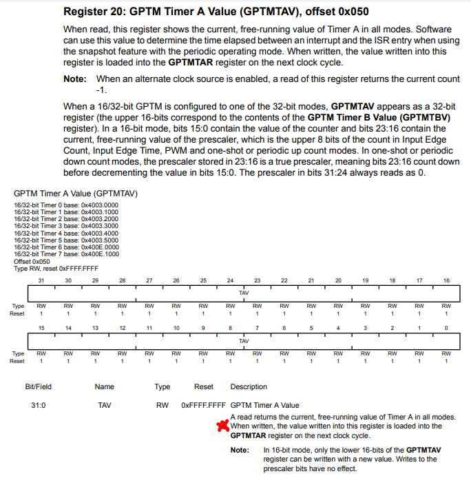

    当定时器在输入边沿定时模式下工作时、需要将 GPTMTAR 寄存器中的值清零。当 TAEN 位 第一次置位时、定时器在向上计数的方向上工作。一旦检测到边沿、计数器的值就会在 GPTMTAR 寄存器中捕获。  但我发现 在捕获到第一个边沿后、我无法清除 GPTMTAR 或 GPTMTAV 寄存器中的值。 当我禁用 TAEN 然后将其启用时、GPTMTAR 中的值不会复位为0。
   计时器是设计 为以这种方式工作、还是有一种解决方案可以以某种方式复位 TAR 或 TAV 寄存器?
    不确定为什么需要清除 GPTMTAR、但是否尝试向 GPTMTAV 写入0?
    您好、Bob
       因为我只需要在 CCP 管脚上的电压为低电平时测量宽度、所以不用考虑高电压的时间、最简单的方法是在定时器开始前、检测到边沿时、每次清除 TAR。 我只需要读取 TAR 寄存器中的值。
       当我在调试模式下尝试在 TAEN 清零时直接清零 TAV 寄存器时、我发现 TAV 中的值不能清零。 看起来它是只读寄存器。
    数据表(SPMS433B)表13-8建议在 TxEN 切换时清除(适合模式)这些寄存器。 您如何对此进行测试? 还有勘误表 GPTM#13 [参考勘误表(SPMZ850G)第30页]。 您是否正在使用备用时钟源?
    也就是说、我已经写入了很多定时器捕获应用、并且我从不将计数器复位为0、而是捕获两个连续的事件并减去。 这样做可以避免触发事件和启动/清除计时器之间的(软件)延迟。
    Bruce、谢谢您! 我同意。
