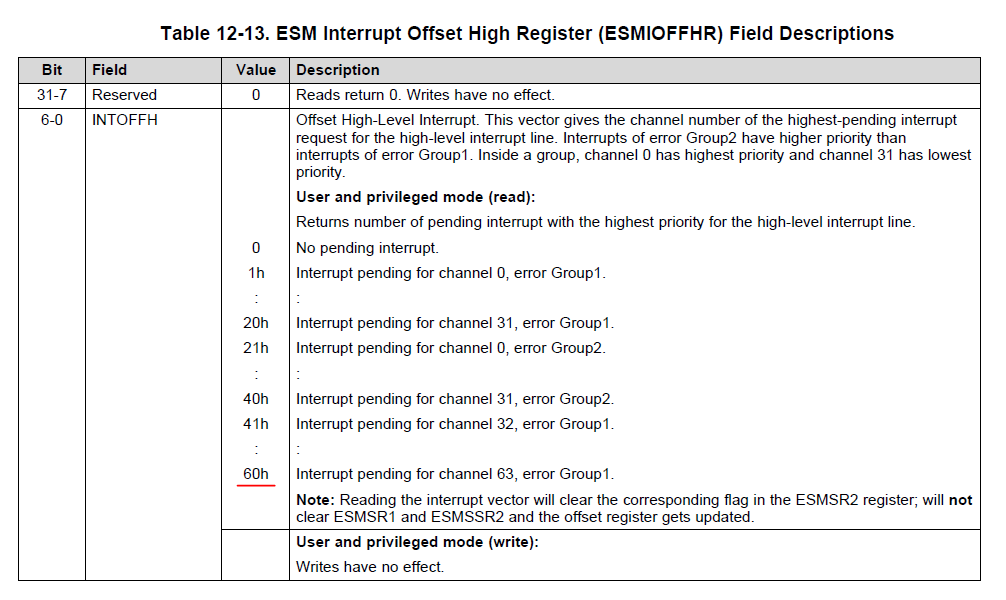

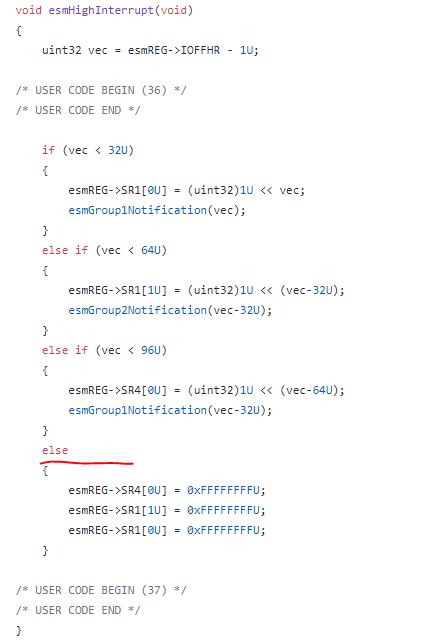

例如、ESM 的 INTOFFH 寄存器的值描述最多为0x60 (96个十进制)。
ESM.c 中的代码检查 reg 值是否<= 96。
那么、我们如何在该函数中覆盖 else 语句呢? INTOFFH 寄存器是否可以包含大于96的值?

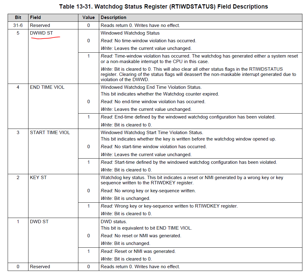

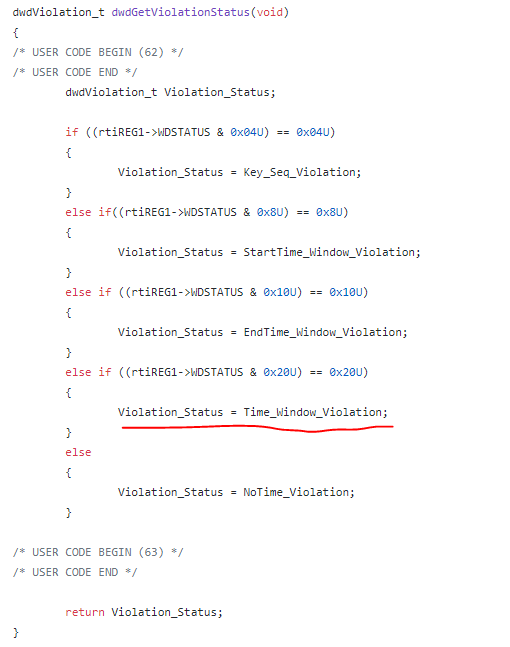

我们遇到问题的另一个模块是 RTI.c、我们将尝试介绍 DWD 和 DWWD 看门狗的故障状态。 我们正在尝试进入下面标记的 if 语句、但参考手册中不清楚"time_window_violation"实际上意味着什么、它似乎与 EndTime_window_violation 有点模糊?
这是参考手册中的寄存器(位5是我们无法实现的"故障"模式)。
我们尝试在时间窗口之前、之后启动看门狗、并使用错误的密钥。 这三种情况分别设置位3、位1/4和位2。
    >> ESM 偏移寄存器包括来自错误组1和2的通道。 应用程序可以指定任何组1通道来生成一个高级或低级 ESM 中断。 组2通道始终生成一个高级中断。
    >>如参考手册中所述:
    ESM 偏移值1至32表示从组1通道0到31的错误
    ESM 偏移值33至64表示从组2通道0到31的错误
    ESM 偏移值65至96表示从组1通道32到63的错误
    高于96的 ESM 偏移值是不可行的、应该被视为 ESM 模块内的一个故障。
    位5 DWWD ST 预计会针对任何违反窗口式看门狗时间窗口的情况被置位。 位4 (或1)、3和2提供了有关发生的违反的更具体的信息。
