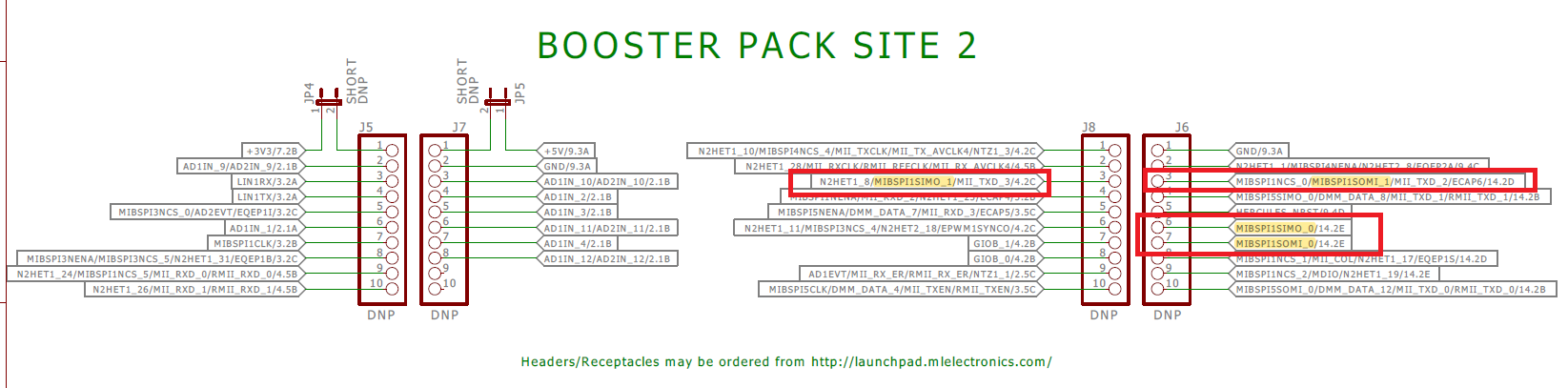

我对 RM57L 的用户手册有很大的疑问、因为它有一种通信"双数据线路模式"。
我想利用它与23LC1024 RAM 存储器品牌 Microchip 进行通信。
以前、我已经正常通信、现在我只想使用 SDI 存储器模式来获取速度。
在了解外部引脚的连接时遇到问题。
Martin Valencia
    尊敬的 Martin:

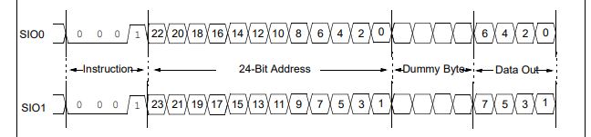

    正如 TRM 说的、在2数据线模式(主控模式)下、移位寄存器位15和7将连接到引脚 SIMO[1]和 SIMO[0]、移位寄存器位8和0将连接到引脚 SOMI[1]和 SOMI[0]。 如果使用 SPI 并行模式、则必须混合数据以满足 SDI 模式 23LC1024的通信协议。
    SDI 模式协议:
