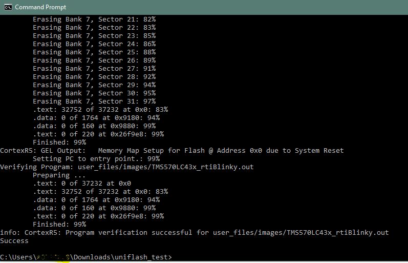

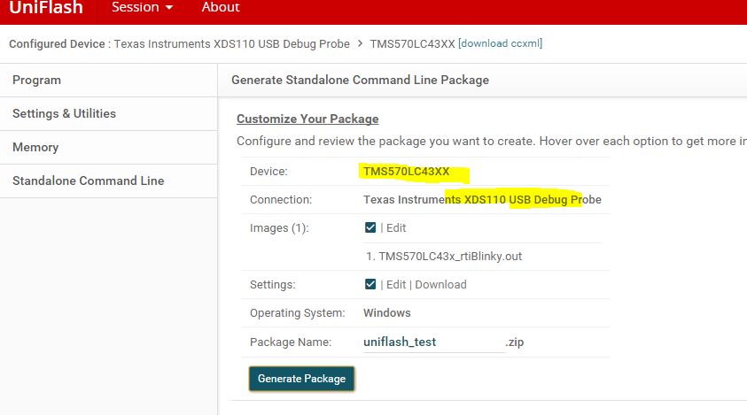

我当前遇到了 Uniflash 程序中的独立命令行功能问题。 根据我的理解、这个生成的存档应该包含所有必要的文件和文件夹、以便用预编译的二进制文件刷写微控制器。 以下是我为生成归档文件而执行的步骤:
1.从器件列表中选择 TMS570LC43XX。
2.选择德州仪器 XDS100v2 USB Debug Probe。
3.选择了编译后的.out 二进制文件。
4.生成了独立命令行归档文件。
5.已解压缩档案。
6.运行'one_time_setup.bat'和'slite.bat'文件。
但是、当运行'slite.bat'脚本时、会出现以下错误:
正在连接... 致命:IcePick:连接到目标时出错:(错误-716 @ 0x0)无法找到所需的动态库 jscserdes。 库不在搜索路径上。 (仿真包9.1.1.00002)失败:操作被中止
jscserdes dll 库位于配置单元内,但在某种程度上,它对程序不可见。 只有在该特定机器上安装 Code Composer 后、我才设法使用'slite.bat'脚本刷写微控制器。
在使用 Uniflash 中的独立命令行存档文件之前、必须安装 Code Composer、还是在没有它的情况下运行?
使用的 Uniflash 版本:6.0
Adrian。
    Adrian、
    请确保正确选择仿真器和器件型号。 我刚刚使用 LC43x launchpad 进行了测试、测试结果如下:
