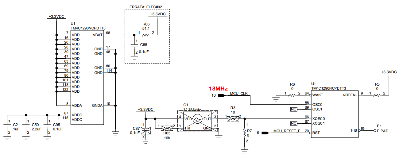

我们在 其中一个设计中使用 TM4C1290NCPDTT3、引导映像存储在其内部闪存中。 正常情况下、它正在引导、应用程序映像运行良好、没有任何问题。 有一次、它无法启动、当我们模拟电源循环测试时、我们观察到它无法启动10 out 10000电源循环。 当它无法启动时、在引脚70 (RST)上将系统复位置为有效不执行任何操作、并且仍然挂起。 已尝试通过 Code Composure Studio 与 JTAG 连接、但连接失败。 它需要循环通电才能使其恢复工作。 通常、JTAG 连接正常、并且将 RESET 引脚置为有效、将在微控制器中运行的应用程序映像复位。 不确定我在设计中缺少什么、感谢您帮助解决此问题。 不确定此控制器是否为已知行为。
我们使用13MHz 外部时钟、复位将在上电1秒后释放。 当上电斜升10uS 时、+3.3V 电压看起来正常、当上电1秒后释放复位时、13MHz 时钟看起来正常。  此故障是随机发生的、它发生在我们在+75'C 和-40'C 温度下构建的所有电路板(~20电路板)中。

     您是否附加了一些图像? 不可见、因此请重新连接图像。

    您好、Charles、
    下面是我尝试连接的图像、似乎未正确加载。 我们使用自己的引导加载程序和应用软件。 我们在引导加载程序中启用了某些功能、但在引导失败时没有发生这些情况。 我们没有 LaunchPad 板、在我们获得 LaunchPad 板后、将在该板上进行尝试。 我在该控制器 TM4C1290NCPDTT3中看不到任何名称为 RBIAS 的引脚。 在释放复位时、13MHz 输入时钟看起来良好、在故障期间看起来良好。
    病症
     TM4C1290NCPDT 中没有 RBIAS 引脚、因此您可以忽略我先前关于 RBIAS 引脚的评论。 您正在使用自己的引导加载程序、我真的无法评论您的引导加载程序是否存在任何问题。 如果可能、请在您的末端进行两个实验 首先、尝试在 LaunchPad 上运行引导加载程序和应用程序、然后查看是否可以重现问题。 其次、将 TivaWare 提供的引导加载程序与您的应用一起运行、并查看您是否可以在定制板上重现问题。 通过这两个实验、我们可以更好地了解发生了什么错误。
     您是否显示了电源的完整原理图。 我看不到 TM4C129x 系统设计指南建议的任何去耦电容器。  https://www.ti.com/lit/pdf/spma056。
