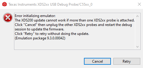

当我使用 CCS 10.2启动调试会话并且 XDS200仿真器尝试与 vc5510A 进行通信时、我会看到以下对话框。
当我尝试按照建议“更新”时,我将看到以下对话框。
我已验证只有一个 XDS 仿真器连接到此计算机。  此外、我已经尝试重新启动 CCS、并多次重新启动计算机、但结果没有任何变化。
有什么想法吗?
    在命令窗口中、浏览至:
    \ccs\ccs_base\common\uscif\xds2xx
    然后运行以下命令:
    xds2xx_conf 获取 xds2xxu 0
    命令的输出是什么?
    然后拔下探头并再次运行该命令。 输出是什么?

    在连接 XDS200的情况下、我得到...
    C:\ti\ccs1020\ccs\ccs_base\common\uscif\xds2xx>xds2xx_conf 获取 xds2xxu 0
    boardRev=1
    ipaddress=0.0.0.0
    ipconfig = DHCP
    ipGateway=0.0.0.0
    ipNetmask=0.0.0.0
    productClass=XDS2XX
    ProductName = XDS200
    SERIALNUM=S200-000E990479E2
    swRev=1.0.0.8
    hostCPU=AM1802
    emuCtrlType=位感叹号
    extMemType=SDRAM
    portUSB=true
    portENET=false
    portWIFI=false
    portRS232=false
    EnableUSBSerial=false
    CurrentMeasure=false
    在断开 XDS200的情况下...
    错误:无法打开端口连接:xds2xxu:0x0
    错误:测试失败
    这就是我所期望的(对于工作环境)。
    您能否按照以下文档手动更新固件:
    https://software-dl.ti.com/ccs/esd/documents/xdsdebugprobes/emu_xds200.html#if-you-have-a-single-xds200-connected-via-usb-
