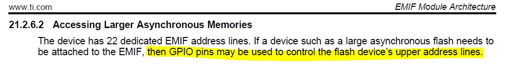

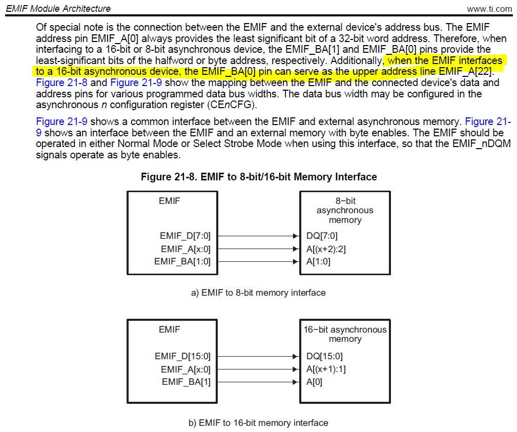

我们正在  通过 EMFI 接口连接 EPSON 显示控制器(S1D13513F01A100)、我们已使用 NCS2芯片选择 viz asynchrounus 连接显示控制器。 在数据表中、给出了对于异步、内存可高达16MB、而在 TI 的一篇文章中、通过使用 GIO、内存大小可增加>16MB。 请让我详细了解如何利用 GIO 来增加可连接到 TMS 的存储器。

     我不确定您所指的是哪个帖子。 我假设它是指使用 BA[0]作为上部 EMIF_A[22]或使用 GPIO 引脚来控制上部地址线。

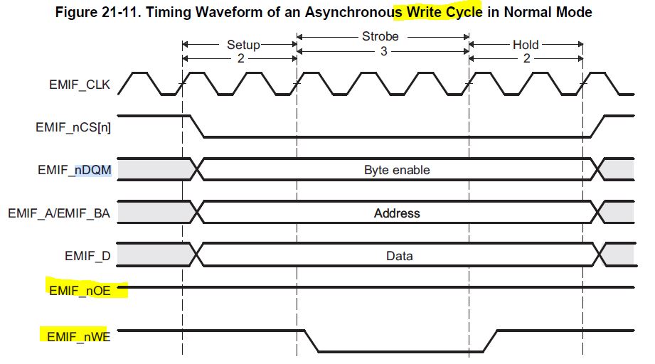

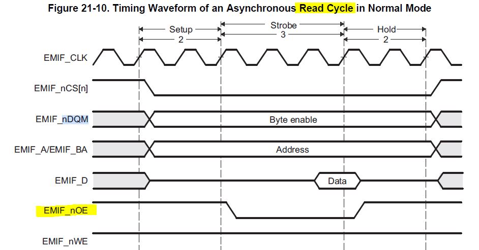

     nDQM 通常用作活动字节使能。 为什么不将 EMIF_NOE 用于显示控制器的 NRD? 下面是异步接口的示例时序图。

     我简要介绍了显示数据表? 正如我再次提到的、请使用 NOE 连接到显示控制器的 NRD。 nDQM 可在写入周期期间处于活动状态。 因此、您不希望将 nDQM 用作读取操作的限定符。

     我看到您将 EMIF_NOE 控制到 LCD 控制器的#RD 输入。 根据您之前的查询、这应该是正确的连接。
