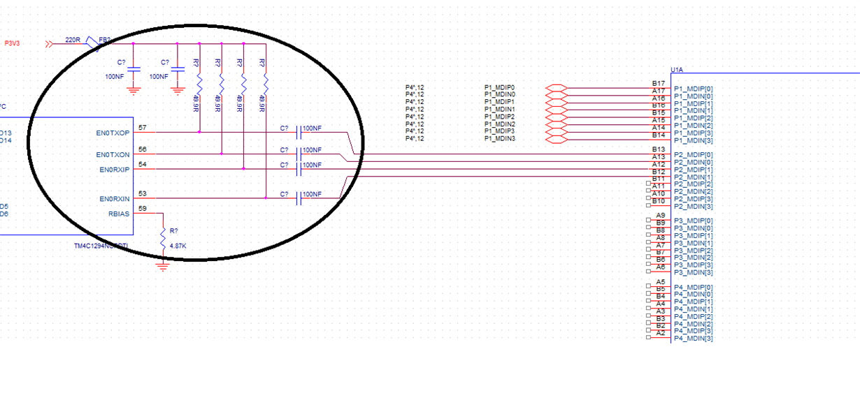

尊敬的团队:
我的客户正在使用 TM4C1294NCPD 和 88E6190X (Marvell 的芯片)。
目前、客户希望实现以太网功能。 电路上使用电容隔离。
TM4C1294需要通过49.9 Ω 上拉至3V3、但不需要上拉 Marvell。
检查信息后、我发现这是电流类型和电压类型 phy 的连接。 因此、如果上拉电阻器未连接到 Marvell 侧、如何修改 TM4C1294?
请帮助。
