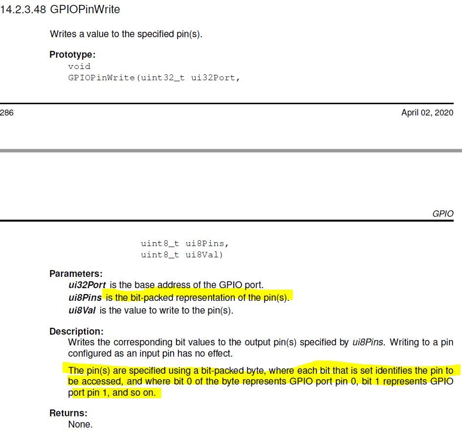

我的项目使用 TI TM4C129ENCPDTI3 MCU、使用 Code Composer Studio 版本9.0.1.00004、其中 TivaWare_C_Series-2.2.0.295、BIOS_6_83_00_18和 xdctools_3_32_00_06_core 在 Windows 10 Pro 上运行。
我正在处理一个项目、该项目要求我尽快将8位写入 GPIO 端口。 我使用 SysConfig 工具配置了端口、并拥有 pinouts.c 和.h 文件。  当然、对逐位 I/O 的支持很常见、并且很好理解。  我一直在寻找并且找不到一次工作字节的直接端口写入或读取功能。  这是我曾经使用过的每个 IDE/MCU 的基本功能。
代码必须快速。  此端口写入操作必须在 ISR 中执行、以填充4个 GPIO 端口、并在125nS 内在另一个端口上切换一个位。
我需要按照这种方式完成一些任务(也需要从另一个端口一次读取一个字节):
uint8_t outByte = 0x55;
GPIO_Porta = outByte;//我需要在这里用一条语句将0x55数据并行写入端口引脚、而不必按位分解 outByte 并一次发送一个位。
下面是我尝试测试一次写入8位的能力的代码:

//写入端口测试数据(A、D、K、L)
*(volatile unsigned long *) 0x400043FC = 0x55;

    尊敬的 Stephen:
     假设您要将值0x55写入 Porta、您可以执行以下操作。
    MAP_GPIOPinWrite (GPIO_Porta_base、GPIO_PIN_7 | GPIO_PIN_6 | GPIO_PIN_5 | GPIO_PIN_4 | GPIO_PIN_3 | GPIO_PIN_2 | GPIO_PIN_1 | GPIO_PIN_0、0x55);
