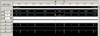

这种配置似乎可以正常工作、但问题在于、在散聚模式下、配置重新加载事件会增加一个额外的暂停来继续向 EPI 传输数据流、尤其是当我需要尽快将数据流式传输到 EPI 而不暂停时。 同时、字传输周期必须由通用定时器控制。 那么、我需要知道是否有任何其他 UDMA 配置可启用持续数据传输、其中原子源地址自动换行和传输计数复位发生在 DMA 硬件中?

    是的、我已经尝试过此解决方案、它可以正常工作、但我的问题是 DMA 配置重新加载会导致额外的暂停。 也许您可以提供示例代码、说明如何初始化 tDMAControlTable 的任务列表、其中 最后一个条目复制主控制结构体指向该列表的开头。 可能是我的代码中的任务列表不是最佳的?
    我还尝试了乒乓模式、但每次主缓冲器或辅助缓冲器传输完成时、DMA 通道都会停止、并进行 ISR 调用、在此期间我应该为下一次传输重新配置 DMA (请参阅 M4C1294NCPDT 微控制器数据表中第686页的图9-2、并参考 TivaWare 示例 UDMA_DEMON.c 中的示例代码)。 我未能让 DMA 通道在主缓冲器和备用缓冲器之间连续交替工作-每次缓冲器传输完成 DMA 都会停止。 您能给我 一个乒乓模式示例吗  ?我应该如何配置 DMA 通道、以便它能够在两个缓冲器之间持续交替?

    在此实施方案中、我有几个问题:
    1) 1) UDMA 传输 通过 Timer0B ISR 触发、当我需要将计时器频率从125kHz 提高到2MHz 时、CPU 必须为太多的计时器 ISR 提供服务、这将限制 DMA 字的传输 速度。 是否还有其他选项可以在没有 ISR 的情况下将 Timer0B 周期性中断传递给该 DMA 通道、例如使用 GPIO UDMA 触发  器、其中计时器输出从外部连接到触发 UDMA 传输的 GPIO 输入?
    2) 2)发生 pri / alt 传输 切换时、字传输在事件周围不会定期一致、您可以看到、在最后一个字传输之后 、在第一个字传输开始时 、句点不同。
    在图像上、第一个图是数据(16位)、地址(8位)、EP-CLK、CS、RD、 WR
    Mark、您好!
    [引用 userid="539342" URL"~/support/microcontrollers/arm-based-microcontrollers-group/arm-based-microcontrollers/f/arm-based-microcontrollers-forum/1158122/tm4c129encpdt-tm4c129encpdt-udma-continuous-transfer/4364698 #43646989"]2)发生 pri / alt 传输 切换时、字传输在事件周围不会定期保持一致、您可以看到、在最后一个字传输 之后、在开始的第一个字传输 时、句点不同。
    这并不奇怪、因为 DMA 控制器既发出中断、又进行交换、这需要几个时钟周期、因此没有办法解决这个问题。
    1~) uDMA 传输 通过 Timer0B ISR 触发、当我需要将计时器频率从125kHz 提高到2MHz 时、CPU 必须为太多的计时器 ISR 提供服务、这将限制 DMA 字的传输 速度/support/microcontrollers/arm-based-microcontrollers-group/arm-based-microcontrollers/f/arm-based-microcontrollers-forum/1158122/tm4c129encpdt-tm4c129encpdt-udma-continuous-transfer/4364698。 是否有任何其他选项可以在没有 ISR 的情况下将 Timer0B 周期性中断传递到此 DMA 通道、例如使用 GPIO uDMA 触发器、其中计时器输出从外部连接到触发 UDMA 传输的 GPIO 输入?[/QUERPLET]
    我不确定您获得的传输速度是多少、但2MHz 似乎非常快、能够通过 DMA 传输数据、具体取决于您发送的数据量。 该器件以120MHz 运行、因此您会在该点每60个时钟周期中断一次。 可能有一个用例我不理解、但我想您要发送一个缓冲区、例如 256 字节缓冲区、该缓冲区现在拆分为128字节用于主/备用通道、并提示传输根据需要进行。 因此、您将以可以触发下一次传输的速度运行计时器。 我看不到这样的情况会如何在2MHz 计时器速率下进行升级。
    这偏离了一些基本答案、但想表达我对用例的理解。
    答案本身就是、在乒乓模式下、我看不到一种实现您所描述的方式。 DMA 传输实际上是三种类型中的一种: 存储器到存储器、存储器到外设和外设到存储器。 这对于理解它可能无法正常工作的原因非常重要
    在散聚模式下、您可以在多个外设到存储器的情况下执行某种操作、这正是该模式的关键所在、但即使如此、我也不确定散聚模式是否支持定时器--> DMA -->触发猝发写入缓冲器--> DMA --> EPI。 我没有听说过这样的工作、但我没有尝试证明它不工作。 通常情况下、它类似于 ADC0到缓冲器[0]、ADC1到缓冲器[1]、... ADCx 到缓冲器[X]、并且不使用一个外设触发从存储器到另一个外设的数据发送。 但是、如已建立的那样、此时您将丢失持续的数据传输。
    对于乒乓模式,这是不可能的,因为您正在对内存执行单个外设操作,或者对 单个外设执行 memory*操作。 由于您要求 将两个外设和一个存储器缓冲器绑定在一起、因此无法支持这三个外设的乒乓模式。  图9-2也说明了这一点。 乒乓式 μ μDMA 传输的示例、它侧重于单个外设控制结构体、因此无需包含其他支持定时器和 EPI 的控制结构体。
