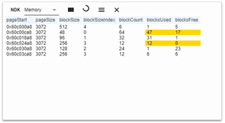

我需要设置 simplelink_msp432e4_sdk_4_20_00_12项目、以供大量客户端和服务器网络使用。  我有可用的 SDRAM、并已将链接器配置为将其用作堆。  Web 浏览器将有许多 cgi 调用返回到 Web 服务器。  还有另外8到9个客户端/服务器线程正在运行。  我想、由于套接字不会立即关闭、因此它们正在使用分配给堆栈的小内存。
此外、当网络调用运行到看起来是内存问题时、它会关闭其他非网络任务。  是否有办法防止 NDK 引起 TI-RTOS 和其他任务的问题?

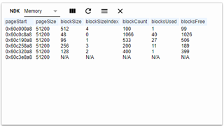

    幸运的是、我们拥有支持 NDK 的 ROV、这是一个非常有用的工具。  我在测试中发现、当其中一个 NDK -> Memory blocksFree 下降到0时、就会出现问题。  我根据显示的值跟踪了 SysConfig 中的存储器到 NDK 堆栈->存储器管理缓冲区。  此后、我将其从3072增加到51200。  此后、我还没有遇到这个问题。
    你能问他们对我刚才所说的话有什么看法吗?  我还注意到、第6页是不适用的  我认为这是因为现在有很多块。
    TI 的回应:
    是的、这正是预期会引起问题的事情。
    很高兴您能向正确的方向前进、请随时向我们提供最新信息。
