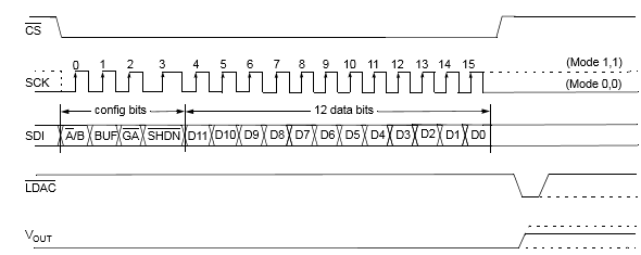

这是器件 SPI 寄存器;
这是 halcogen 部分;
最后一个是代码

因此、DAC 器件中不会发生任何情况。 有人可以帮助我吗?
    Suat、您好!
    从第一个 SPI 时序图中可以看到、SDI 是 MSB 优先的。 但会在您的 SPI 配置中检查"Shift LSB First"。 另请仔细检查 SPI 器件(DAC)数据表上的时钟相位和极性要求。
    王您好;
    感谢您的建议、我仔细检查了时钟相位和极性、电路在模式11和00下工作、所以我尝试了00和11、但仍然找不到问题
    在数据图器件中、有 DFSEL 和 CSNR、我找不到关于它们的任何解释、您能帮我吗?
    您是否试用过 SDI 的 MSB?  MSB 意味着最高有效位被首先发出。  这意味着16位字的 bit15 - bit14 - bit14……bit1、bit0。
    LSB 反转传输顺序: 位0 -位1 -位2 ...位14、16位字的位15。
    DFSEL: 数据字格式选择.. 在一个 SPI 网络中、不同类型的从器件支持四种独立的数据字格式。 数据字格式通过 SPIFMTx 寄存器进行配置。
    CSNR: 芯片选择(CS)号、定义在数据传输期间将被激活的芯片选择引脚。 如果使用 SPICS[0]、则应将0xFE 写入 CSNR 域。 每个芯片选择(未激活)的默认值可通过寄存器 csdef 进行配置。
    是的、我发现我在错误的方向感应它们、它必须是 MSB。 我是在上传此帖子后进行的。 因此我尝试了您说的所有内容、但不起作用、因此我编写了一个代码、它的作用类似于 SPI、但我对 GPIO 进行了管理并正常工作。
    总之、我无法很好地启动 TMS 的 SPI 模块、但我编写了一个在 GPIO 上工作的 SPI 代码。
    我注意到您错误地调用了 SPI API。
       spiSendData(spiREG1, &dataconfig1_t, 16, &TX_Data);
       spiSendAndGetData(spiREG1, &dataconfig1_t, 16, &TX_Data, &RX_Data);
    16是块大小。 但声明中的数组大小 TX_Data()和 RX_Data()为1。
