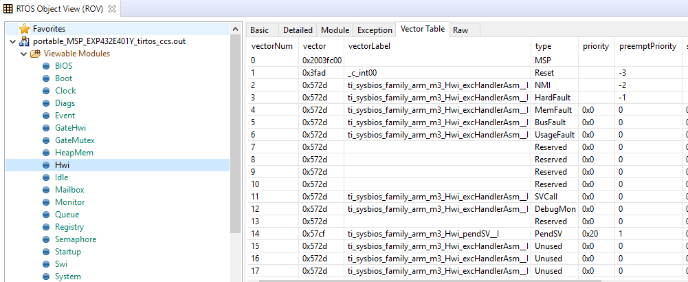

如何使用 TM4C129*上的 TI-RTOS 调用故障处理程序,特别是 SVCall?
我不认为使用 Hwi_post 是可能的、因为传递的参数必须是数据表表表表2-9中的一个中断编号。
在 Tivaware 库的引导加载程序示例中执行以下操作:
(*(void (*)(void))(*(uint32_t *) 0x2C))();
看起来不起作用、(TI-RTOS 在启动时将矢量表复制到其他位置?)
应该更直、但对我来说仍然不明显。
感谢你的任何帮助。

    我发现可以使用内联汇编来调用 SVCall 故障处理程序。 我最初以为会有一个 TI-RTOS 函数允许这样做。
    使用 IAR EWARM、可以执行以下操作:
    _asm ("Svc #0");
     执行上述行时调用的自定义 SVCallException 函数可以指定为下面的 Code Composer 屏幕截图所示。 也可以使用以下行在 TI-RTOS cfg 文件中进行设置:
    VAR ArmHwi = xdc.useModule('ti.sysbios.family.arm.m3.Hwi');
    ArmHwi.svCallFunc ="&MySVCallException;
    ArmHwi.hardFaultFunc ="&MyHardFaultException";
    ArmHwi.memFaultFunc ="&MyMemFaultException;
    ArmHwi.busFaultFunc ="&MyBusFaultException;
    ArmHwi.usageFaultFunc =“MyUsageFaultException”;
