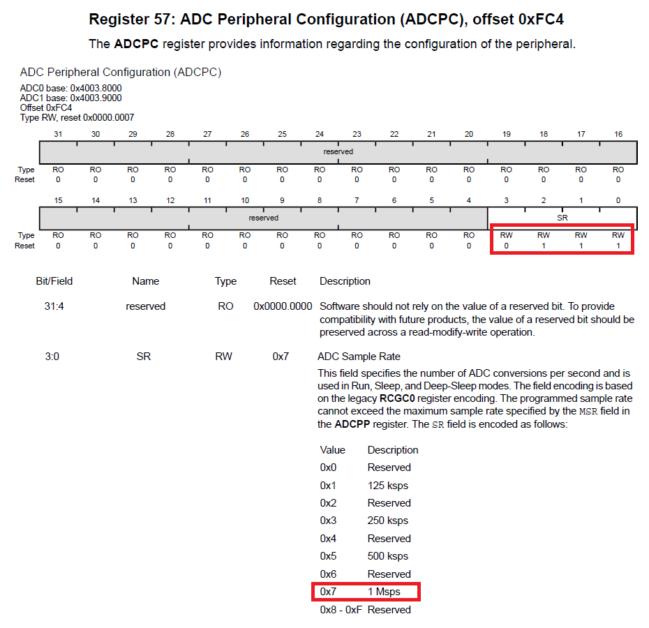

    在本例中、我们正在分析的交流模拟信号的频率为1.3KHz、我们希望将信号存储在长度为4096的数组中。 我们还希望将采样率更改为332.8kS/s、而不是默认的1ms/s  频率为1.3KHz 时、周期约为317ms。 正确的方法是否是使用计时器触发 ADC、因为我们正在降低采样率、并使用中断通知 ADC 何时停止转换? 然后、我是否需要配置 UDMA 控制器来存储存储4096个数字化值所需的数据? 如果信号周期约为317ms (1/频率)、这是否意味着每个元件都必须是77.4微秒(317ms/4096)间隔的平均值?

    我还被数学运算所迷惑、但如果您想以332.8K 采样/秒采样、请使用我提供的 ADCwDMA 示例并将 init_Timer 中的 TimerLoadSet()函数从"MAP_SysCtlClockGet ()/16000 -1 "更改为"MAP_SysCtlClockGet ()/332800 -1 "。 由于 UDMA 传输的最大大小为1024个数据单元、因此请使用乒乓模式填充四个顺序缓冲器、以获取4096个采样。
    我在计算中 µs 了一个错误、周期(1/频率)将为0.769 ms、然后转换为0.189 μ s (0.769mS/4096)的平均 ADC 间距。
    TM4C ADC 无法在低于1uS 的时间内进行转换。 为什么要在 单个周期内进行4096次转换? 您正在尝试实现什么目标?

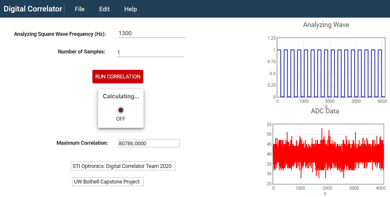

    • 首先、这就是我们要做的:我们要执行交流模拟信号(激光)与方波的交叉相关。 通过在 MATLAB 上进行仿真、我们发现交叉关联4096个数据点是理想的。 该项目需要使用来自激光的数据、我们必须先将其数字化、然后才能进行交叉关联
    • 采样时间应为激光的周期(0.768mS)乘以我们希望交叉相关的脉冲数(16)、大约为12.3mS。 因此、将采样时间(12.3mS)除以点数(4096)可得到大约3µS μ s 的 ADC 间距。
    希望这能消除误解。

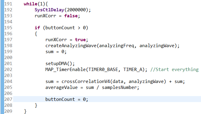

    关于我们的项目、我们希望能够收集不同大小的样本(即2048、8192等)、因此我们对 ADC 中断处理程序进行了一些更改。 您是否可以快速浏览我们的代码? 由于新冠疫情,我们无法对 ADC 算法进行物理测试,以确定其运行是否正常,因为我们目前没有生成交流信号的设备(激光和光电二极管)。 作为一个替代选项、我想知道您是否可以查看我们是否正确配置了 ADC。
    为了帮助我了解配置 ADC 所涉及的功能,我提供了许多注释。 可以忽略这些参数。
    e2e.ti.com/.../ADC_5F00_Capstone.zip

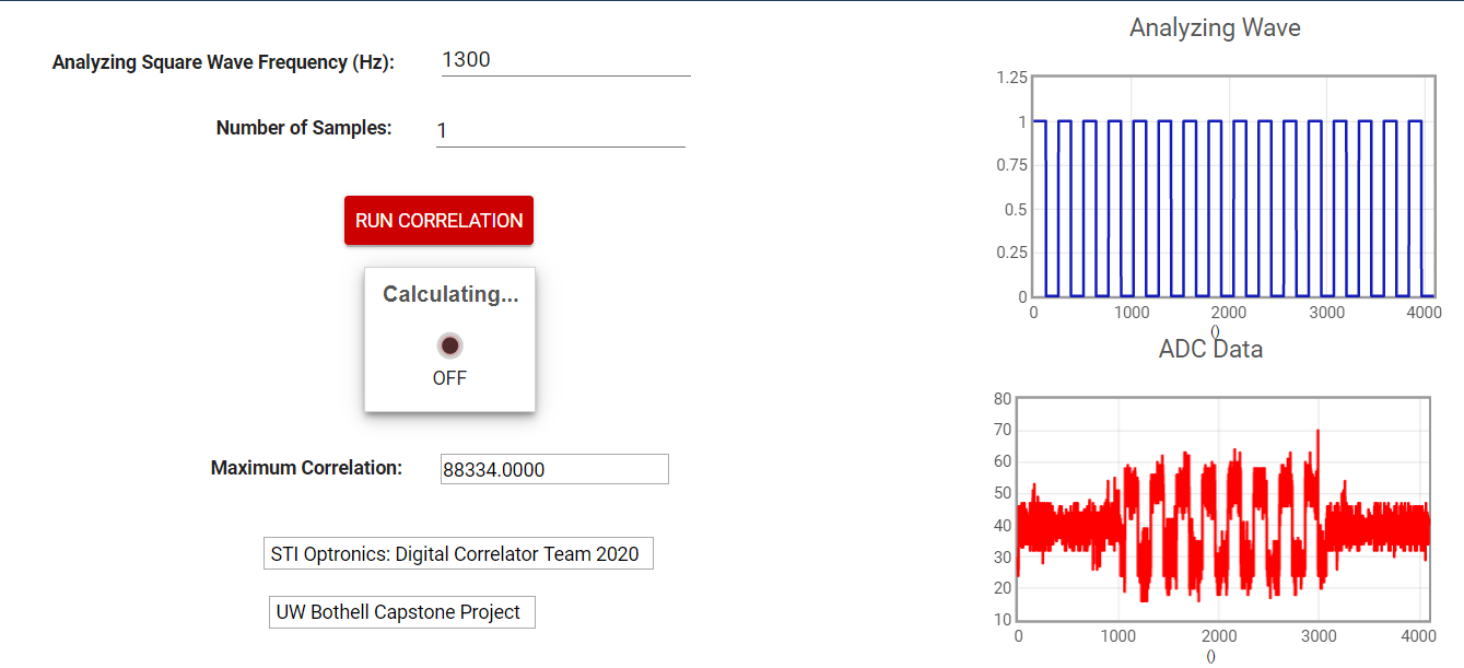

        • 让函数发生器在1.3kHz 时持续输出幅值为1.5V 的方波(失调电压为1.5V、因此该值为0V 或1.5V)。
        • 将函数发生器的输出端连接到引脚 PE2和接地端。
        • 使用 GUI Composer、该图显示数据数组中仅存储零。 这对于我们必须将 µDMA 通道1用于模拟输入通道1的情况来说是合理的、因为选择了 µDMA 通道0。

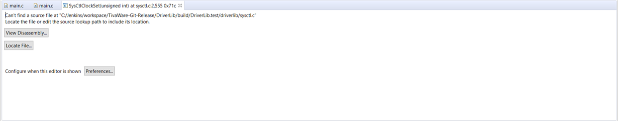

    当尝试调试程序时、通过一次单步执行一行、程序会运行到以下错误中。 它无法执行行  SysCtlClockSet()。

    这不是一个错误、表示它不能执行函数 SysCtlClockSet()。 相反、它是一个警告、指出它未找到此函数的 C 源文件。 原因是您从 TivaWare 库 driverlib.lib 链接。 通常、在调试时、您会 C 单步执行库调用。 应用程序代码中几乎总是出现错误、因此无需单步进入库。 但是、如果您确实需要在 TivaWare 库函数中进行 C 调试、最简单的方法是将文件从 TivaWare driverlib 目录复制到工程中并重新编译。 另一个选项是单击警告窗口中的"Locate File"按钮并浏览到文件:"c:\ti\TivaWare_C_Series-2.1.4.178\driverlib\sysctl.c"。 对于更高级的用户、第三个选项是 导入 driverlib 项目并在您自己的计算机上重建 driverlib。 该版本的 driverlib.lib 将指向您机器上的源文件。
    我看到、我不应该单步进入库。 但是、一旦我将程序上传到 Tiva 并单击"resume"、程序会意外退出。 我不确定是什么导致它中止和关闭。 下面的屏幕截图显示了我单击"继续"后发生的情况。 我不确定是在程序进入  main 后点击"Resume"、还是在其他某个点发生了这种情况。 似乎没有收集任何数据。
    更新:事实证明、我能够单步执行  main 中的所有代码行、然后程序退出。 但是、数据数组中仍然没有存储转换。

    • 我明白了。 在 main 末尾添加 while (1)循环后、我能够捕获数据。 但是、在绘制结果的图形时、捕获了超过16个周期的数据。 模拟信号、即方波、我已连接、其频率为1.3kHz、振幅为1V、偏移为1V、因此该值在0V 和2V 之间波动。数字化值准确地表示、 唯一的问题是与采样率相关的捕获周期数。 使用方程式 Sampling Rate = array size/(# of Pulses * period of data)、阵列大小为4096并希望捕获16个脉冲或周期、我们得到大约332.8kHz。 正如您之前所建议的那样、我将代码的采样率部分更改为 MAP_TimerLoadSet (TIMER0_BASE、TIMER_A、MAP_SysCtlClockGet ()/ 332800 -1);但最后得到的脉冲几乎是脉冲的三倍。 对于如何只收集16个脉冲、有什么建议? 下图是收集的值的图:

    • 目前、我们发现数据每47个样本从高电平变为低电平或从低电平变为高电平、这意味着在94个样本内捕获一个周期的数据或0.769ms。 此分析的结束是在 CCS 中“观察”数据数组–运行程序后,我们分析了在发生交替值时/发生位置收集和记录的值。 3µs、当捕获的数据每128个采样从高电平变为低电平或从低电平变为高电平时、它会在每 μ s 成功触发一次。 这意味着采样率低于332.8KHz。

    不、在这种情况下、问题确实是我的。 问题是 ADC 以16MHz 时钟除以8运行。 执行转换需要8uS、因此每3uS 触发一次 ADC 就会错过一组触发器。 由于触发速率低得多、因此在原始示例中从未看到过这种情况。 目前,简单的解决方案是注释掉对 ADCClockConfigSet()的调用。 默认值将为您提供16MHz PIOSC 作为时钟。 我将在明天尝试找出(并更正)示例。
    感谢您检查计时器是否定期正确触发。
    我们可以确认转换需要8µs μ s、因为这是我们使用最初收集的数据计算得出的结果。 通过将周期除以每次转换的时间、可以得出1个周期的样本数。 因此、为了确定转换时间、我们可以将信号周期除以采集的样本数。 根据我们的数据、我们发现完成94个采样需要0.769ms、这些采样对应于1个周期、因此转换时间大约为8µs μ s。
    我们省略了用于配置 ADC 时钟 ADCClockConfigSet (ADC0_BASE、ADC_CClock_SRC_PIOSC、1)的代码、并发现它解决了这个问题。 在3µs 程序后、我们现在发现256个样本构成1个周期、这正是我们想要的–支持 ADC 每 μ s 定期触发一次。 但是、我们不确定您为什么建议将16MHz 时钟除以8。 我们知道内部 PIOSC 以16MHz 运行、但第三个参数是时钟分频器、我们已将其选择为1、这意味着我们拥有的代码应与注释掉的代码相同。

    (可能)为 true (但仅当 API 侵扰时)-因为 TM4C123的 ADC 实际上默认为其"最高"1MHz 采样/秒速率!   因此、用户似乎需要" ADC 时钟速率的无变化配置"、因为这是由 MCU 复位设置的。   (假设用户寻求这个1MHz 速率。。。)
    支持内容如下:  (TM4C123手册的"真实副本"、第891页)
