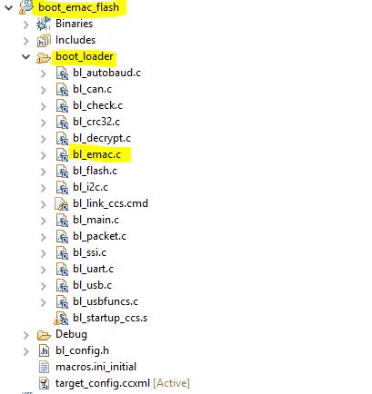

我想让 TM4C1294nCPDT 开发一种在内部运行并使用 tftp 下载和安装可执行映像 vie 以太网的固件。
是我可以用于的代码示例。
您是否有映像加载器的代码、以便我可以使用它开发自 定义映像加载器、该加载器将从 Linux 或 Web 应用程序运行。
     请参阅 BOOT_EMAC_FLASH 示例。 这是一个以太网引导加载程序示例、它将使用 UIP 堆栈(而不是 TCP/IP)与 TFTP 服务器进行通信。 LM 闪存编程器将作为 BOOTP 和 TFTP 服务器、通过以太网将新代码下载到 MCU。 如果您使用的是 Linux、LM 闪存编程器将不起作用、因为它是一个基于 Windows 的应用程序。 对于 Linux、您需要使用 eflash 工具。 可以在中找到 eflash 工具源代码 /tools/eflash 文件夹和 Windows 的可执行文件位于中  /tools/eflash/bin/eflash.exe.
    您好、Charles:
    感谢您的回复,但我在哪里可以找到 boot_emac_flash 示例源代码?
     您可以在下找到 /examples/boards/ek-tm4c1294xl/boot_emac_flash. 将此项目导入您的工作区、您将找到与 boot_loader 库链接的 boot_loader 文件夹。 bl_emac.c 文件具有与 TFTP 服务器通信的功能。
