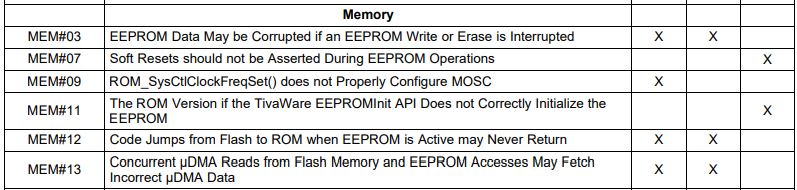

我的客户希望使用 TM4C1294KCPDT 内部 EEPROM 来替换外部闪存。 他们想知道使用它是否有任何问题? 他们需要注意什么?
感谢您的建议。
    您好 Lexy、
     根据您客户的器件版本、有不同的勘误表。 请参阅下面的内容。 有关详细信息、请参阅 http://www.ti.com/lit/er/spmz850g/spmz850g.pdf。 除了已知的勘误表之外、没有其他问题。
    下面是 EEPROM 示例的代码段、您也可以在 TivaWare 外设驱动程序库用户指南中找到。
