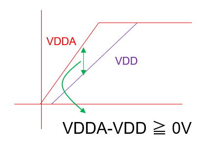

我对 MSP432E401Y 的上电序列有一些疑问。
1)
数据表显示、如果 VDDA 和 VDD 分开、则必须在 VDD 之前为 VDDA 加电。
我想确认此要求。 在所有上电期间、如果 VDDA-VDD >= 0V 是否正常?
2)
虽然 t_VDDA_RISE 和 t_VDD_RISE 的最大值都定义为无穷大、但 t_VDDC_RISE 定义为 min=10usec 和 max=150usec。
但 VDDC 由内部 LDO 生成。 如果 t_VDD_RISE 小于10usec 或超过150usec,t_VDDC_RISE 不能在10usec-150usec 范围内。
我认为 t_VDDC_RISE 要求与 t_VDD_RISE 要求相矛盾。
这意味着什么?
