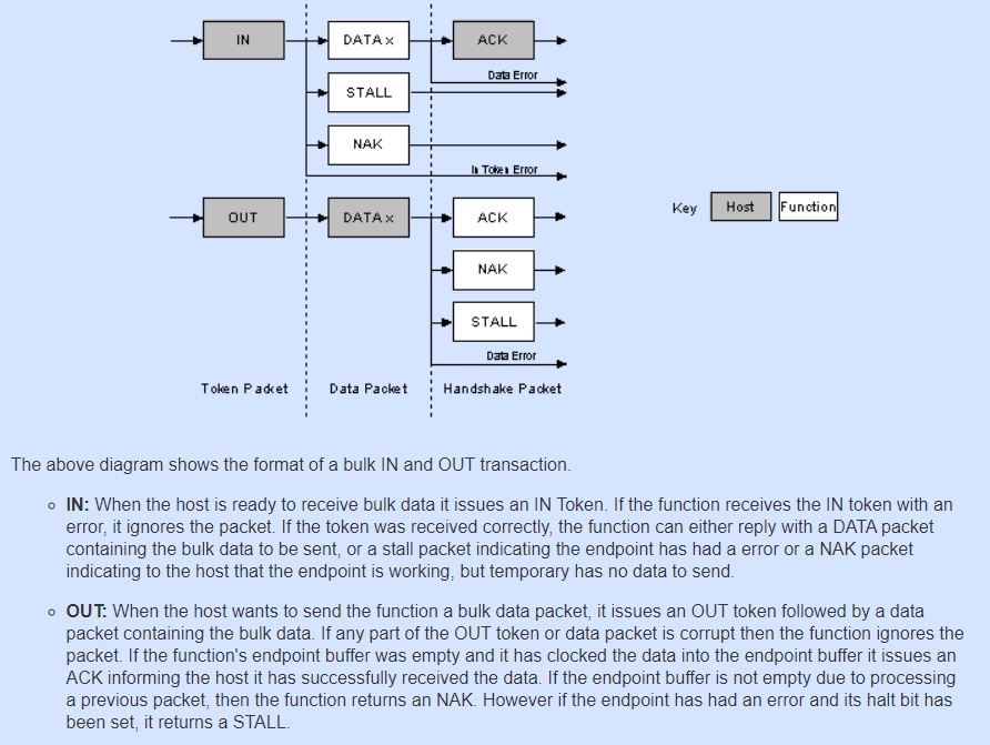

     我对 AOA 协议没有任何经验。 我刚刚在我的结尾读了一些关于它的内容 我的理解是、在附件模式下、MCU 是 USB 主机、Android 供电设备是 USB 设备。 如果我理解正确、充当主机的 MCU 能够在 Android 设备上发送数据和接收数据。 这是正确的理解吗? 您指出、当从 Android 设备向 TM4C1294发送数据时会出现问题。 这是我不清楚的地方。 这似乎与之前关于您可以在 Android 设备上发送和接收数据的声明相矛盾。 TM4C1294是 USB 主机。 USB 主机应先从器件请求数据、然后器件才能发送数据。 我不清楚 TM4C 是否首先向 Android 设备发送请求而不是接收数据。 如果您有 USB 分析仪、调试将变得更容易。 您将能够了解主机是否发送了正确的请求以及 Android 设备是否发回数据。

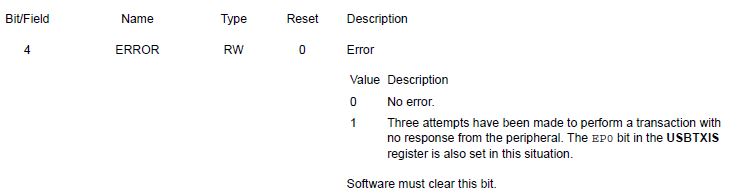

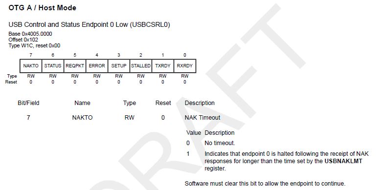

    是您正确、主机必须从设备请求数据。 我正在使用 USBHCPDPipeRead 在端点设置请求数据包标志。 下面是设置请求包标志后端点的接收控制寄存器值。 您将注意到数据错误标志已设置。 数据表中说、这表示数据就绪标志已设置、并且发生了数据包 CRC、但数据就绪未设置。
    USB_RXCSRL1_CLRDT 0x0清除数据切换
    USB_RXCSRL1_STALLED 0x0端点挂起
    USB_RXCSRL1_STALL 0x1发送 STALL
    USB_RXCSRL1_REQPKT 0x1请求数据包
    USB_RXCSRL1_FLUSH 0x0清空 FIFO
    USB_RXCSRL1_DATAERR 0x1数据错误
    USB_RXCSRL1_NAKTO 0x1 NAK 超时
    USB_RXCSRL1_OVER 0x0溢出
    USB_RXCSRL1_ERROR 0x0错误
    USB_RXCSRL1_FULL 0x0 FIFO 满
    USB_RXCSRL1_RXRDY 0x0接收数据包就绪

     查看您发送的状态寄存器、NAK 超时和错误位被置位。 似乎 Android 设备没有响应。 您可能还想调查 Android 设备端。 正如我提到过的、如果您有 USB 分析器、它将有助于您的调试。

     您是否使用过不同的 Android 设备? 这让我感觉您遇到问题的状态可能是在设备端。 您需要调试主机在从管道中读取时从器件获取 NAK 的原因。 器件未准备好发送、或者没有任何东西可使用 NAK 发送和回复。

    我要感谢大家的帮助。 我现在已经解决了这个问题。 这不是一个问题,而是两个问题。 首先、Tiva USB 驱动程序不处理 NAK 超时。 因此、如果您向器件发出 PipeRead、并且器件没有要发送的数据。 端点将出现 NAK 超时。 这会导致调用线程在 PipeRead 函数中无限循环。
    为了解决此问题、我必须使用 Pipeschedule 、在接收回调中查看端点是否有 NAK 超时、如果是、则发出 PipeSchedule、否则从接收缓冲区读取数据。
