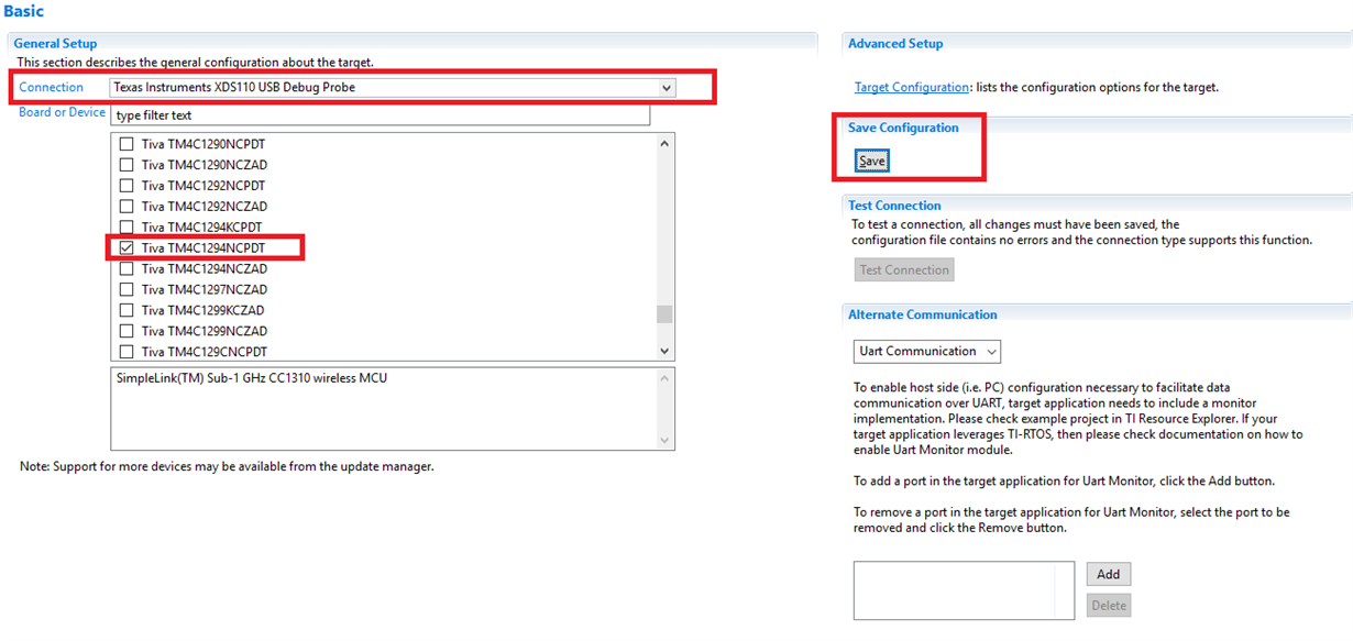

    若要更改任何工程的编程接口、请双击工程中的 target_config.ccxml 文件、然后在其中选择您的 Connection 接口(确保保存!):

    问题是、我可以使用哪些工具  使用不带 CCS 的 XDS100擦除闪存并对其进行编程。
    您好 Sergey、
    我重新阅读了该主题、看不到前面询问的问题。 您询问了您需要哪些工具、我之前说过 CCS 将与 XDS110配合使用。 没有专门针对非 CCS 选项的问题、只有对可用工具的请求。
    另一个不是 CCS 的选项是使用编程的"CCS Uniflash"。这不是 IDE、而是编程软件、其工作原理类似于 LMFlash 编程器、并且支持 LMFlash 编程器不支持的 XDS110。
