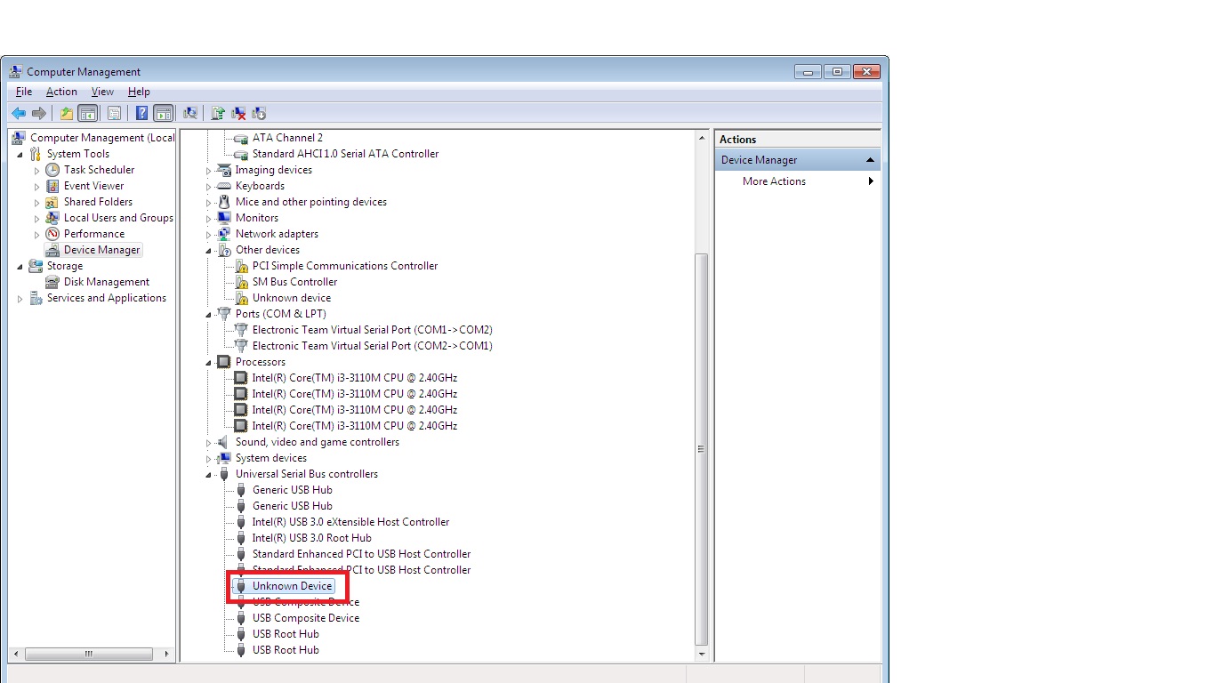

我 已经使用了 EK-tm4c1294xl 板、从2个月开始、它运行正常、但现在当我尝试从 CCS 加载新程序时、它会显示错误、如
连接到目标时出错:
无法与设备通信。 请检查您的连接。
我正在设备管理器上对设备进行串行操作、它显示未知设备。 我在设备管理器上找不到该设备。  我在 PC 上附加了设备管理器屏幕截图。
通过视觉效果, 电源指示灯亮起,并且先前加载的程序也会运行。 它具有闪烁 LED D1和 D2、工作正常。
这方面的问题是什么。 电路板上的 dBUG 部分是否出现故障? 我们如何遵守以及替代解决方案是什么。

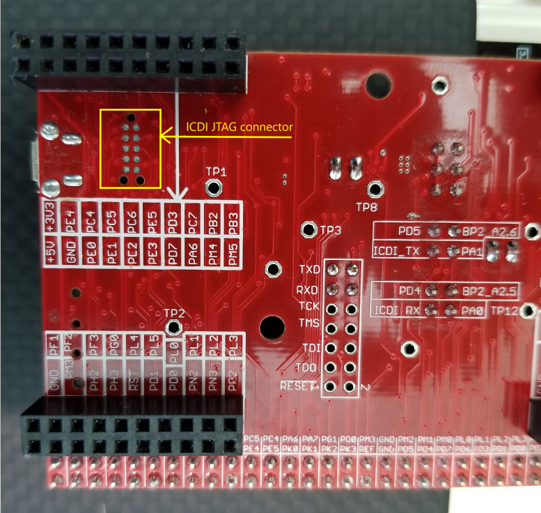

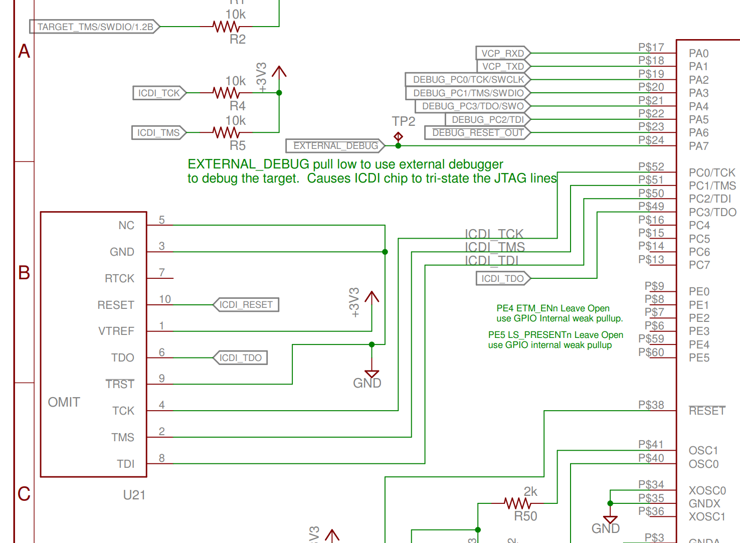

    如果 ICDI 固件损坏、您需要将 Pogo 引脚电缆或固定装置连接到 launchpad 底部的 U21、并将10引脚 JTAG 扫描控制器连接到该电缆或固定装置。 除非您已经拥有此设备、否则购买新的 LaunchPad 会更便宜。
    因此、假设我想将这个名为 U21的 ICDI JTAG 连接器(在图中突出显示)连接到 U6 JTAG 连接器
    那么,我只能对 Tiva 控制器进行编程吗?
    不需要、您需要将 U21的焊盘连接到工作中的 JTAG 扫描控制器(例如 XDS200)。 如果 EK-TM4C1294XL 上的 ICDI 芯片固件损坏、ICDI 将不再工作。 您是否确定了导致问题的最初原因? 短接连接 DFU (器件固件升级 USB 连接至 ICDI 调试器 USB 端口)时、ICDI 芯片很少出现问题。 我已经看到 USB 电缆损坏和 USB 端口损坏的问题、但您之前说过、这可以正常工作。

    Saurabh 是否已尝试删除 Windows 驱动程序并让设备管理器再次尝试检测 ICDI? 大多数计算机都有多个 USB 端口、如果使用的 USB 端口经常出现故障、请尝试另一个 USB 端口。
    Gi、
    正确的做法是、如果 ICDI 中的固件被擦除、您将看到 Stellaris DFU、因为它位于 ROM 引导加载程序中。 但是、如果应用软件意外地使用 DFU 编程到 ICDI 芯 片中、则会显示未知器件。
    您有一个很好的建议。 很多时候、电缆或 USB 端口损坏或安装了不正确的驱动程序。
