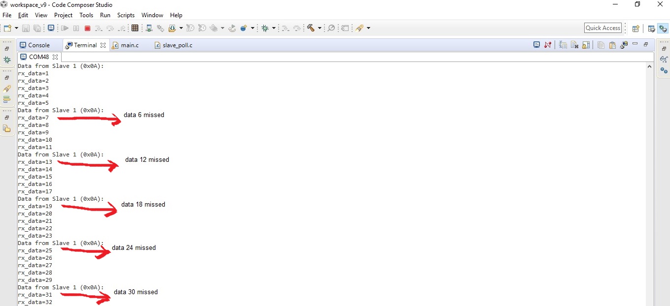

我们正在开发一款 TM4C129ENCPDT (I2C 主设备)与多个 MSP430FR2522IPW16 (I2C 从设备)通信 的产品。
我已获取为 MSP430的 i2c 提供的 i2c 示例代码、并将其修改为用作轮询方法。
为了检查目的并理解 I2C 主从概念、我连接了 TM4C 和一个 MSP430 IC、并从 TM4C I 请求连续数据、然后从 MSP430响应从1、2、3开始的请求... 255.
TM4C 代码(I2C 主设备):

从 TM4C 侧读取数据时、我缺少一些数据、如图所示。
感谢你能抽出时间!

    我怀疑 MSP430的原因是、每当我从 TM4C MCU 收到传入数据请求时、连接到 MSP430 GPIO P2.2的 LED 都会闪烁。 (有关闪烁部件、请参阅以下行)
    P2OUT |= BIT2;__DELAY_CYCLES (100000);P2OUT ^= BIT2;__DELAY_CYCLES (100000); //一些 LED 指示数据请求已发出
    在 TM4C 端、我请求五个字节的数据、即我请求五个字节的数据、然后等待2秒的延迟、再次请求五个字节的数据、最后等待2秒的延迟。
    如果一切正常、LED 应每2秒闪烁5次。 但它闪烁6次。
    第6次闪烁的 LED 可确保即使我仅从 TM4C 请求5个字节的数据、"IF 条件"  MSP430也会在一个额外的时间内变为真、这是没有实际数据传输发生的地方、但 Tx 数据存储器会增加1。

    问题已解决。 在 MSP430代码中、 我没有只检查来自 TM4C 端的数据请求的 UCTXIFG0标志、而是检查 了 UCTXIFG0和 UCSTTIFG  标志。 通过试用和错误方法发现了这一点。
    不知道它是否正确。 但满足了我的要求。
